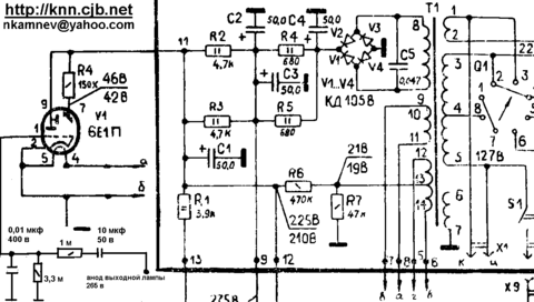

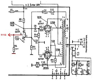

Гость gulik Опубликовано 6 Декабря, 2011 в 16:16 Жалоба Поделиться Опубликовано 6 Декабря, 2011 в 16:16 Привет всем! А может кто нибудь подсказать начинающему вот по етой самой схеме унч , куда нужно подключить 6Е1П чтобы был кошачий глаз ,заранее спасибо всем кто откликнитца. Ссылка на комментарий Поделиться на другие сайты Поделиться
TANk Опубликовано 6 Декабря, 2011 в 18:05 Жалоба Поделиться Опубликовано 6 Декабря, 2011 в 18:05 А я бы от схемы оставил вот это Усиление по напряжению у 6Н2П порядка 50. 2 последовательно включенных каскада дадут уже 2500 усиления. Получается микрофонный усилитель, а не музыкальный. Поэтому мой совет оставить один каскад. Привет всем! А может кто нибудь подсказать начинающему вот по етой самой схеме унч , куда нужно подключить 6Е1П чтобы был кошачий глаз ,заранее спасибо всем кто откликнитца. А по поводу индикеатора 6Е1П - вот статья https://datagor.ru/amplifiers/tubes/265-pro...-variant-2.html На схеме написано подключить к аноду выходной лампы. У нас 2 выходных лампы. Соответственно и 2 анода. Поэтому цепляем к одному, к тому который больше понравится. Ссылка на комментарий Поделиться на другие сайты Поделиться
Гость gulik Опубликовано 6 Декабря, 2011 в 21:08 Жалоба Поделиться Опубликовано 6 Декабря, 2011 в 21:08 На схеме написано подключить к аноду выходной лампы. У нас 2 выходных лампы. Соответственно и 2 анода. Поэтому цепляем к одному, к тому который больше понравится. не хочется переделовать схему, 6Е1П уже подключена вот таким образом остается только подкинуть 1-ю ножку (так как она отрезана) с анода выходной лампы ,токлько незнаю какие туда нужны резисторы диоды и т.д. есле кто знает подскажите Ссылка на комментарий Поделиться на другие сайты Поделиться
TANk Опубликовано 7 Декабря, 2011 в 12:24 Жалоба Поделиться Опубликовано 7 Декабря, 2011 в 12:24 Смотрим схему, которая в статье по ссылке. Входной резистор 390-470кОм уменьшаем в 100раз до 3-4 кОм. Диоды и конденсаторы по входу оставляем как в статье. Подстроечный резистор 220кОм уменьшаем до 10-22кОм. Вход индикатора подключаем к выходу (колоночному) усилителя. Ссылка на комментарий Поделиться на другие сайты Поделиться

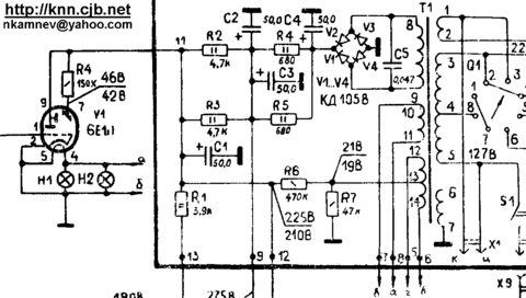

Гость gulik Опубликовано 7 Декабря, 2011 в 18:09 Жалоба Поделиться Опубликовано 7 Декабря, 2011 в 18:09 Смотрим схему, которая в статье по ссылке. Спасибо за быстрый ответ , буду пробовать но я столкнулся с еще одной проблемой подключаю на вход (4центр,5) касетный плеер звука нет вообще, проверил обрывов нет, лампы все рабочие , сгоревшего нечего нет , в чем может быть причина? есле надо могу сфоткать всю схему выходной транс прозвонил тож рабочий Добавлено после раздумий: извеняюсь все исправил были оборваны провода , когда собирал 1 кинул не туда щас все работает все спаял подключил к колоночному выходу лампа просто горит зелененьким но не мигает а есле вот так сделать ? будет лампа играть?? Добавлено после раздумий: неполучилось только сгорели 2 резистора сразу Ссылка на комментарий Поделиться на другие сайты Поделиться
Гость mastersound Опубликовано 20 Декабря, 2011 в 20:36 Жалоба Поделиться Опубликовано 20 Декабря, 2011 в 20:36 а есле вот так сделать ? будет лампа играть?? Будет если конденсатор 10μF/50 в - заменить на 0,1 μF/400вольт :smile: неполучилось только сгорели 2 резистора сразу значит после резисторов короткое в цепи анода, проверь монтаж! И ещё причиной выгорания резисторов может быть полностью открытая лампа, как правило это происходит от подачи положительного напряжения на сетку. В твоём случае этот конденсатор запросто прошило высоким от Анода и дальше погорели резисторы... Поставь нормальный конденсатор и будет порядок :smile: Ссылка на комментарий Поделиться на другие сайты Поделиться
Гость gulik Опубликовано 28 Декабря, 2011 в 17:37 Жалоба Поделиться Опубликовано 28 Декабря, 2011 в 17:37 Всем огромное спасибо ! конденсатор 10μF/50 в - заменил на 0,1 μF/400вольт и заработоло все работает супер Ссылка на комментарий Поделиться на другие сайты Поделиться
