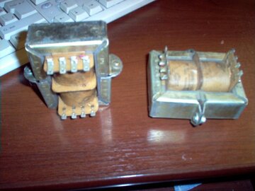

Ser.Balashoff Опубликовано 21 Марта, 2009 в 14:07 Жалоба Поделиться Опубликовано 21 Марта, 2009 в 14:07 У меня есть трансформатор "ТВ-3Ш" он сойдёт за выходной? Конечно пойдет, но только железка и каркас от него. Придется перематывать т.к. он для однотактного усилителя да еще и на динамик в 4 Ома рассчитан. Если перемотка не страшна, есть подходящая проволока (d=0,15мм+0,5мм, примерно) и станок, то можно попробовать. Сложного ничего нет, только аккуратность и любовь к делу. Ссылка на комментарий Поделиться на другие сайты Поделиться
TANk Опубликовано 22 Марта, 2009 в 08:13 Жалоба Поделиться Опубликовано 22 Марта, 2009 в 08:13 А если есть пара таких ТВ-3Ш (твз-1-9) то можно ничего не перематывать, а убрать I перемычки, и сложить друг с другом Ш пластины с катушками. Получим двухтактный выходной трансформатор. На первое время сойдет. Можно будет начать слушать и потихоньку мотать/искать более подходящий трансформатор. Вот так примерно это чудо техники выглядит. Фото не мое. Ссылка на комментарий Поделиться на другие сайты Поделиться
