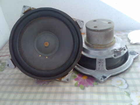

Гость ivangrozniy Опубликовано 15 Марта, 2009 в 07:22 Жалоба Поделиться Опубликовано 15 Марта, 2009 в 07:22 Народ подскажите можно ли с этого динамика создать мало мальский сабвуфер? И из какой микросхемки лучше собрать усилитель для него? Ссылка на комментарий Поделиться на другие сайты Поделиться

Гость bbi4kov Опубликовано 25 Апреля, 2009 в 11:17 Жалоба Поделиться Опубликовано 25 Апреля, 2009 в 11:17 если есть возможность выложите фото динамика... какой у него магнит? какое сопротивление обмотки? Ссылка на комментарий Поделиться на другие сайты Поделиться
Гость covvol Опубликовано 25 Апреля, 2009 в 11:49 Жалоба Поделиться Опубликовано 25 Апреля, 2009 в 11:49 10гд30 классический динамик от 10МАС1 Советского производства 70х годов. Закрытый ящик под 30л или фазик 40-50л, а вообще разброс параметров этих динамиков большой, так что необходимы замеры параметров Т. См. Усилители подходят любые 10-25Вт на 8 Ом. 10__30_1.PDF 10__30_2.PDF Ссылка на комментарий Поделиться на другие сайты Поделиться

drummer Опубликовано 25 Апреля, 2009 в 13:46 Жалоба Поделиться Опубликовано 25 Апреля, 2009 в 13:46 С чего вдруг восьмидюймовый компрессионник с резонансом на 32 герцах переведён в среднечастотники? Ссылка на комментарий Поделиться на другие сайты Поделиться

Гость mikky Опубликовано 25 Апреля, 2009 в 14:46 Жалоба Поделиться Опубликовано 25 Апреля, 2009 в 14:46 С чего вдруг восьмидюймовый компрессионник с резонансом на 32 герцах переведён в среднечастотники? Исходя из его полосы и линейности..К тому же резонанс его заметно ниже нижней границы.А ваще, первым в линеёке был 10ГД-30-Е , вот тот был действительно больше низкочастотным и компрессионным.Но потом их сняли с производства и плавно перевели в широкополосные (как и использовали в системах) к тому же стали делать не с резиновым подвесом , а с поролоновым и низа вовсе пропали.А отдача основная у него как раз в середине , если её придушить,неизвестно скока там останется...Делать-то можно, но наберите в поиске- там только говорильня в форумах, и никакой конкретики. Можно оказаться "не первым кто хотел, но первым кто сделал":smile: Ссылка на комментарий Поделиться на другие сайты Поделиться
drummer Опубликовано 25 Апреля, 2009 в 16:27 Жалоба Поделиться Опубликовано 25 Апреля, 2009 в 16:27 Вы имеете в виду 10ГД-36К,Е. Это широкополосник. Здесь речь о 10ГД-30Е или 10ГД-30Б. Тут истец невразумительно запрос сделал и пропал... ...а мы бодаемся... :smile: Ссылка на комментарий Поделиться на другие сайты Поделиться

Гость ivangrozniy Опубликовано 18 Мая, 2009 в 18:23 Жалоба Поделиться Опубликовано 18 Мая, 2009 в 18:23 Извеняюсь я не пропал просто долго никто не отвечал а потом я отсутствовал так что некогда было помотреть. Дигамик не средне а низкочастотный с резиновым подвесом и экранированным магнитом а буковку в конце не видно затертая. А вообще я нашел еще один такой же и интересную схему конструкции на их основе. Уже начал собирать корпус. Усилителем будет схема на микросхеме TDA 1562Q. Я знаю что она чересчур для этих динамиков но это для пробы. Вот схема которую нашел. Как Вы думаете что получится? Безымянный.bmp Ссылка на комментарий Поделиться на другие сайты Поделиться
