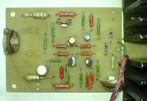

Pashka Опубликовано 6 Июня, 2010 в 17:09 Жалоба Поделиться Опубликовано 6 Июня, 2010 в 17:09 Кстати, я думаю, что в обратной связи лучше поставить по два электролита встречно-последовательно. Я на своем макете поставил по 2 рубикона 16x1000 Low ESR. Работа, правда, встала - большие проблемы с компьютером, как разберусь - продолжу Ссылка на комментарий Поделиться на другие сайты Поделиться

Гость svjatoslav Опубликовано 7 Июня, 2010 в 12:42 Жалоба Поделиться Опубликовано 7 Июня, 2010 в 12:42 Действительно,"силовые" проводники с большим током нужно сделать шире. На своих печатках их ещё и укорачиваю по длине, с напайкой сверху толстого медного провода для гарантии от выгорания и разных неприятных "перетоков". Ссылка на комментарий Поделиться на другие сайты Поделиться
FOLKSDOICH Опубликовано 7 Июня, 2010 в 14:20 Жалоба Поделиться Опубликовано 7 Июня, 2010 в 14:20 Действительно,"силовые" проводники с большим током нужно сделать шире. Ну это ж не проблема? Ссылка на комментарий Поделиться на другие сайты Поделиться

Гость svjatoslav Опубликовано 9 Июня, 2010 в 08:07 Жалоба Поделиться Опубликовано 9 Июня, 2010 в 08:07 Я хотел как лучше... Да, у нашего хобби нет финиша. Увы, зато финиш есть у нас :smile: . ГТ806 - ГТ813 по доступности сейчас как редкие лампы. Хотелось бы ещё эту схему запустить на комплементарном выходе с полной симметрией. Так и просятся сюда ГТ703 - ГТ705. ВАХи у них хорошие, особенно до 1,5 А, но частотка не очень. Наберу их для подбора и макетирования, может удастся вытянуть полосу до 20 кГц без общей ООС. Будет зер гуд. Правда, мощность выходная всего несколько ватт. Ссылка на комментарий Поделиться на другие сайты Поделиться

Гость svjatoslav Опубликовано 9 Июня, 2010 в 19:22 Жалоба Поделиться Опубликовано 9 Июня, 2010 в 19:22 (изменено) Наш коллега Bazilio уже запустил по подобной схеме гибридник лампа 6Н16Б + германий на выходе. Прорабатываю пока этот, "параллельно-двухтактный" вариант. Дам схеме время немного "вылежаться" и "утрястись". К тому времени и деталями обзаведусь в достаточном количестве. А по переводу этой интересной схемы на германий и тему можно открывать. Изменено 9 Июня, 2010 в 19:25 пользователем svjatoslav Ссылка на комментарий Поделиться на другие сайты Поделиться
