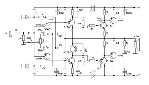

michaelgrey Опубликовано 28 Февраля, 2011 в 17:47 Жалоба Поделиться Опубликовано 28 Февраля, 2011 в 17:47 Стоят уже и кондеры и Цобель. Ссылка на комментарий Поделиться на другие сайты Поделиться
FOLKSDOICH Опубликовано 28 Февраля, 2011 в 19:27 Жалоба Поделиться Опубликовано 28 Февраля, 2011 в 19:27 А R4,5 в предварительном не шунтировал? Ссылка на комментарий Поделиться на другие сайты Поделиться
2780 Опубликовано 28 Февраля, 2011 в 23:10 Жалоба Поделиться Опубликовано 28 Февраля, 2011 в 23:10 Увеличил R17 и R18 до 27 Ом - стали меньше греться VT5 и VT8, снял с них радиаторы. Катушка на выходе не спасла Отца русской демократии. На на нагрузочном резисторе все стабильно, но при подключении акустики возбуждается по-прежнему, даже при закороченном входе. Транзисторы у меня с весьма высокой Бэтой 80-100, кроме МП-шек. Выходники при токе базы 30 мА- бэта 100. а что на осциллографе-то в этот момент? Возбуд будет четко виден. Да, и 806 с бета 100 - тут такое дело, ну, многовато это, ИМХО, как правило. Могут быть погрешности при измерениях из-за обратных токов, больших чем у кремния. Ссылка на комментарий Поделиться на другие сайты Поделиться
michaelgrey Опубликовано 28 Февраля, 2011 в 23:30 Жалоба Поделиться Опубликовано 28 Февраля, 2011 в 23:30 Осциллографа, кроме как в компьютере, у меня нет. Надо второй канал запустить- там у транзисторов Ку поменьше. Есть еще два запасных ГТ806, но у них Ку 12-10. А может какие-нибудь сквозные токи. Может диоды на выходные поставить? Ссылка на комментарий Поделиться на другие сайты Поделиться

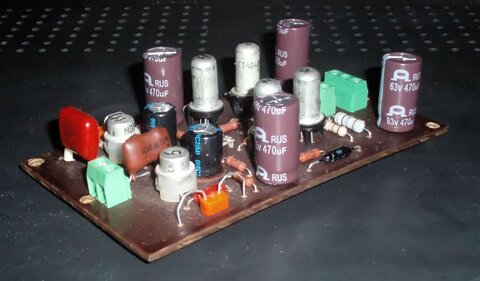

michaelgrey Опубликовано 4 Марта, 2011 в 18:11 Жалоба Поделиться Опубликовано 4 Марта, 2011 в 18:11 Не, второй тоже не работает. Ток в покое 2,1А- будто пробит выходной, но нет, проверил все транзисторы и не тестером, все целое и усиливает. Конденсаторы и проч. навешано где только можно. Значит что-то в консерватории не в порядке, неподъемный усилитель. Макет у меня кое-как с искажениями работал, но на печатках отказывается. Хотя один канал даже поиграл у меня немного с нагрузочным резистором, но спустя несколько минут- по верху какой-то сильный шум (даже не шипение) и высокий ток+ постоянка на выходе. Думаю, что на Цехисели надо уходить на ГТ 806. Ссылка на комментарий Поделиться на другие сайты Поделиться
Гость fozred Опубликовано 10 Июля, 2017 в 06:02 Жалоба Поделиться Опубликовано 10 Июля, 2017 в 06:02 1. Предоконечник сильно греется и от того, что плечи не подбирались никак, режимы сильно гуляют. Рекомендую выходной каскад сделать не двойкой, а тройкой, т.е. 402/404 как ФИ, далее например более мощные П60хх, и на выходе п214. Кстати, если делать каскод, то ему , каскоду так будет намного легче жить. Ссылка на комментарий Поделиться на другие сайты Поделиться
