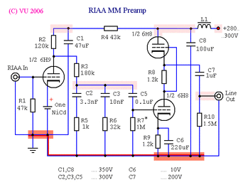

Гость вкн Опубликовано 20 Января, 2010 в 20:55 Жалоба Поделиться Опубликовано 20 Января, 2010 в 20:55 Схемка ещё одного корректора Евгения (но не последняя :smile: ). Идея осталась, игра только инструментами. Ссылка на комментарий Поделиться на другие сайты Поделиться

Гость зензубель Опубликовано 22 Января, 2010 в 12:58 Жалоба Поделиться Опубликовано 22 Января, 2010 в 12:58 (изменено) Я мог бы Вам привести сразу эту схему для повторения,но в Вашем случае лучше собрать по схеме которую я давал выше.У Вас головка ММ типа . Ну так Ульяновский корректор и рассчитан на ММ головку. Обыкновенная головка, каких большинство, с подвижным магнитом. Это не МС, у которой выход 0,5мВ и для неё нужен трансформатор. nikitinstas , у меня такой корректор. Звуком доволен. Есть несколько отступлений от рекомендаций автора: вместо кенотрона и железного дросселя - диоды и электронный дроссель один на 2 канала. Накал выпрямлен и застабилизирован. Один недостаток: у моего SE 6Ф5П для этого корректора чувствительности маловато. Приходится слушать почти на 5 часах. Фона в колонках не слышно. И главное -нужен очень качественный резистор 180 кОм. У меня стоит МЛТ за неимением лучшего. Пытаюсь найти хотя бы ВС или УЛИ, чтобы сравнить звучание... Изменено 22 Января, 2010 в 12:58 пользователем зензубель Ссылка на комментарий Поделиться на другие сайты Поделиться
Гость avgur Опубликовано 22 Января, 2010 в 14:37 Жалоба Поделиться Опубликовано 22 Января, 2010 в 14:37 (изменено) Ну так Ульяновский корректор и рассчитан на ММ головку. Обыкновенная головка, каких большинство, с подвижным магнитом. Это не МС, у которой выход 0,5мВ и для неё нужен трансформатор. nikitinstas , у меня такой корректор. Звуком доволен. Есть несколько отступлений от рекомендаций автора: вместо кенотрона и железного дросселя - диоды и электронный дроссель один на 2 канала. Накал выпрямлен и застабилизирован. Один недостаток: у моего SE 6Ф5П для этого корректора чувствительности маловато. Приходится слушать почти на 5 часах. Фона в колонках не слышно. И главное -нужен очень качественный резистор 180 кОм. У меня стоит МЛТ за неимением лучшего. Пытаюсь найти хотя бы ВС или УЛИ, чтобы сравнить звучание... Я тоже слышал этот корректор,головка была ММ "Stanton L720EE",ГЗМ-055 и стол "Феникс 001"мне не очень понравилось звучание по многим параметрам,еще ко-всему,серьезный недостаток,как Вы и заметили-это низкое усиление,нужно городить еще один каскад.Да и не совсем он получается "народный",достаточно почитать ветку на АП в 62стр.где обсуждается данная схема.Хотя выбор всегда за Автором темы. Изменено 5 Января, 2011 в 07:22 пользователем avgur Ссылка на комментарий Поделиться на другие сайты Поделиться
