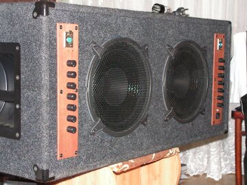

Гость andrew Опубликовано 29 Мая, 2010 в 15:30 Жалоба Поделиться Опубликовано 29 Мая, 2010 в 15:30 Вообщем запустил я сегодня сие агрегат, все работает. Осталось теперь только лицевые панели изготовить под предусилители. Ссылка на комментарий Поделиться на другие сайты Поделиться

alex.co Опубликовано 30 Мая, 2010 в 04:28 Жалоба Поделиться Опубликовано 30 Мая, 2010 в 04:28 Чисто и акуратно молодец.Немного не понятно в вокальном комбике должен быть микрофонный вход(или я что то проглядел) А так добротный монитор получился Ссылка на комментарий Поделиться на другие сайты Поделиться
Гость andrew Опубликовано 30 Мая, 2010 в 08:11 Жалоба Поделиться Опубликовано 30 Мая, 2010 в 08:11 Там есть микрофонный вход и даже целых два!))) Ссылка на комментарий Поделиться на другие сайты Поделиться

Гость andrew Опубликовано 10 Июня, 2010 в 20:24 Жалоба Поделиться Опубликовано 10 Июня, 2010 в 20:24 фотки Ссылка на комментарий Поделиться на другие сайты Поделиться
Гость rubenlukin Опубликовано 10 Июня, 2010 в 23:25 Жалоба Поделиться Опубликовано 10 Июня, 2010 в 23:25 Критика приветствуется? Спасибо! ИМХО. Переднюю и заднюю панели нужно "топить" на глубину крутилок или дальше. Эта штука не выдержит ни одной перевозки с другим аппаратом в грузовике -- сломаются все ручки регуляторов (передняя панель), соответственно, сами потцы плюс побьется радиатор сзади или части тел грузчиков. Не спасет даже чехол с прокладками из ДВП. Сейчас уже поздно пить боржоми, но на будущее и для последователей -- обратите внимание. Ссылка на комментарий Поделиться на другие сайты Поделиться
Гость andrew Опубликовано 11 Июня, 2010 в 07:29 Жалоба Поделиться Опубликовано 11 Июня, 2010 в 07:29 Я уже думал об этом. Радиатор как раз таки вот утоплен, а вот с передней стенкой действительно промахнулись... Ссылка на комментарий Поделиться на другие сайты Поделиться
alex.co Опубликовано 11 Июня, 2010 в 08:25 Жалоба Поделиться Опубликовано 11 Июня, 2010 в 08:25 Наверно панель с рег можно установить изнутри (меньше будут торчать).Не очень мне понравился микрофонный ус но главное заказчики довольны? Ссылка на комментарий Поделиться на другие сайты Поделиться
Гость andrew Опубликовано 11 Июня, 2010 в 09:43 Жалоба Поделиться Опубликовано 11 Июня, 2010 в 09:43 А что? Звук чистенький без лишнего шума :smile: Заказчики вполне довольны) Ссылка на комментарий Поделиться на другие сайты Поделиться
Гость rubenlukin Опубликовано 11 Июня, 2010 в 16:25 Жалоба Поделиться Опубликовано 11 Июня, 2010 в 16:25 Наверно панель с рег можно установить изнутри (меньше будут торчать).Не очень мне понравился микрофонный ус но главное заказчики довольны? Саша, как вы это себе представляете? Снимать дины, прикручивать изнутри преды, ставить дины обратно? Хотя да, видимо, это единственно возможный "малокровный" вариант... Ссылка на комментарий Поделиться на другие сайты Поделиться
