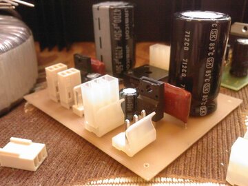

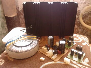

Гость andrew Опубликовано 3 Февраля, 2010 в 11:33 Жалоба Поделиться Опубликовано 3 Февраля, 2010 в 11:33 Вообщем теперь все необходимое практически есть, приступаю :smile: И как всегда начинаю с питания и конца тракта. УМЗЧ будет на двух TDA7294. Транса ТТП-120 2Х27В 2,5А думаю вполне хватит для них :smile: Плата выпрямителя и платы УМЗЧ будут крепиться на радиатор. Ссылка на комментарий Поделиться на другие сайты Поделиться

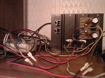

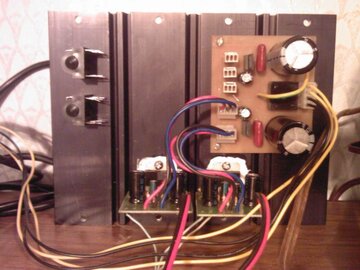

Гость andrew Опубликовано 8 Февраля, 2010 в 20:10 Жалоба Поделиться Опубликовано 8 Февраля, 2010 в 20:10 Вот что впринципе пока получается... Ссылка на комментарий Поделиться на другие сайты Поделиться
Гость -=sm()ke=- Опубликовано 9 Февраля, 2010 в 13:22 Жалоба Поделиться Опубликовано 9 Февраля, 2010 в 13:22 Симпатишна :smile: А звуковой волной платку усилителя мотать не будет? А то вдруг еще отвалится? О_о Ссылка на комментарий Поделиться на другие сайты Поделиться
Гость andrew Опубликовано 9 Февраля, 2010 в 16:45 Жалоба Поделиться Опубликовано 9 Февраля, 2010 в 16:45 Будет сделан специальный бокс, типа как среднечастотники в колонках от общего объема изолируют))) Ссылка на комментарий Поделиться на другие сайты Поделиться
slayer Опубликовано 9 Февраля, 2010 в 21:41 Жалоба Поделиться Опубликовано 9 Февраля, 2010 в 21:41 Нормально так выглядит Ссылка на комментарий Поделиться на другие сайты Поделиться

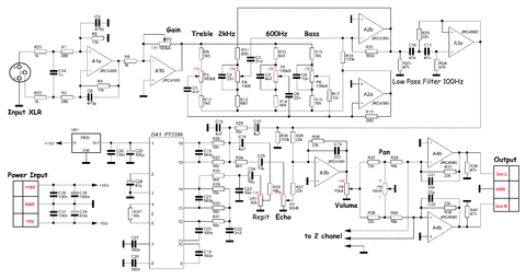

Гость andrew Опубликовано 15 Февраля, 2010 в 13:02 Жалоба Поделиться Опубликовано 15 Февраля, 2010 в 13:02 Набросал схемку преампа. Выставляю на обсуждение: Ссылка на комментарий Поделиться на другие сайты Поделиться
Гость -=sm()ke=- Опубликовано 15 Февраля, 2010 в 18:59 Жалоба Поделиться Опубликовано 15 Февраля, 2010 в 18:59 Зер гут, только вот не помешает индикатор уровня после Low Pass Filter, ИМХО.. Чтобы накрутить нормальный уровень.. Хотя- бы из 3-х светодиодов (мало-норма-много) Ссылка на комментарий Поделиться на другие сайты Поделиться
Гость morrok Опубликовано 15 Февраля, 2010 в 21:24 Жалоба Поделиться Опубликовано 15 Февраля, 2010 в 21:24 если придумаешь сюда в предвак хорус, то я буду счастлив и срадостью повторю весь твой проэкт) Ссылка на комментарий Поделиться на другие сайты Поделиться
