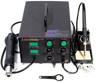

Гость chagoo Опубликовано 29 Октября, 2009 в 03:50 Жалоба Поделиться Опубликовано 29 Октября, 2009 в 03:50 (изменено) Уважаемые Граждане, Гражданочки и Гражданята! Купил как-то паяльную станцию Lukey 852D + FAN. поработал ей чуть меньше месяца и аминь ей настал. Посоветуйте пожалуйста, руководсвуюясь собственным опытом (а можно и чужим :smile: ).... Внимание, а теперь вопрос - какую паяльную станцию именитых брендов (HAKKO, ERSA, Weller, GOOT и т.д.) лучше преобрести в ценовом диапазоне от 4000 до 6000 ( максимум 10000) рублей. Искренне убедился, что не являюсь богатым человеком, для того, чтобы покупать дешевые вещи (а в данном случае инструмент). Поднакопил вот маленько, но что-то растерялся с выбором. Был настроен на ERSA RDS 80, но как узнал что она китайского производства, то засомневался. Что-то побаиваюсь я теперь покупать китайский инструмент :smile: Изменено 29 Октября, 2009 в 13:41 пользователем Datagor Ссылка на комментарий Поделиться на другие сайты Поделиться
Гость sergeya Опубликовано 29 Октября, 2009 в 05:15 Жалоба Поделиться Опубликовано 29 Октября, 2009 в 05:15 Не так страшен Китайский инструмент. Сам пользуюсь китайской станцией AXE 852D уже четвертый год. Пару раз ломалась - один раз накрылась тепловая защита в нагревательном элементе, я ее просто выкинул. Потом перестал качать компрессор, дело оказалось в шунтирующем пленочном конденсаторе - был пробит насквозь. Так что не бойтесь пользоваться китайским инструментом, в конце концов бренды также производят свою продукцию в Китае. Ссылка на комментарий Поделиться на другие сайты Поделиться

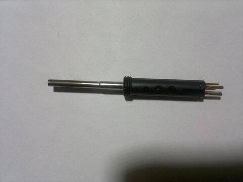

Гость chagoo Опубликовано 29 Октября, 2009 в 11:43 Жалоба Поделиться Опубликовано 29 Октября, 2009 в 11:43 Внесу немного ясности. Сама станция исправна и даже еще на гарантии. Фен тоже работает ничего так. А дело в самом паяльнике, точнее в его нагревательном элементе (16-18 Ом), а еще точнее - в термопаре (1,5-2.0 Ома). Вот она то и летит. Первый паяльник накрылися через 2 дня, потом еще два купленных в сборе (один проработал 2 часа, второй 1 час). Поломка: происходит обрыв или перелом контактов термопары в самом нагревательном элементе. Я не хочу больше выбрасывать деньги на ветер. Ссылка на комментарий Поделиться на другие сайты Поделиться

Datagor Опубликовано 29 Октября, 2009 в 13:52 Жалоба Поделиться Опубликовано 29 Октября, 2009 в 13:52 Чуть раньше Ивана приобрел Lukey-702. ЧТО НЕ НРАВИТСЯ: 1) Комплектный паяльник - барахло, его приходится дорабатывать в 80% случаев - ищите в сети, кому интересно. Кратко суть в том, что керамический нагреватель не достаточно входит в стакан жала, от чего жало махом остывает, когда начинаешь паять. Особенно что-то массивное, типа разъема и т.п. Купил другой паяльник, буду пробовать вместе с перестановкой разъёма. 2) Разъем паяльника не просто слабоват - это обычный разъем S-VHS!!! - наверное у китайцев перепроизводство по ним... :smile: Короче отходит на раз, и почти не заметно. А нагрева нет. 3) При работе фена офигенные импульные помехи в питающую сеть, не пойму, почему. Наверное у него тиристорный регулятор. ЧТО НРАВИТСЯ: 1) ОЧЕНЬ доступно по цене. Офигенное соотнощение цена/польза, не смотря на всё вышесказанное. 2) Компактность 3) Цифровые регулировки и индикация 4) Фен без толстой шланги - удобнее работать 5) Куча жал в продаже Ссылка на комментарий Поделиться на другие сайты Поделиться

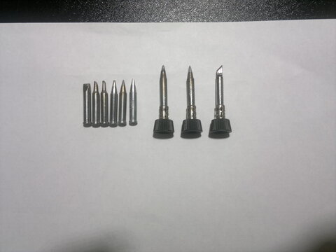

TANk Опубликовано 29 Октября, 2009 в 19:55 Жалоба Поделиться Опубликовано 29 Октября, 2009 в 19:55 Слов нет, Ерса делает очень хорошие паяльники, но очень дорогие. Для любителя выложить за один паяльник 200-300$ это большая роскошь. Сам я пользовался долгое время китайскими паяльниками и станцией от Lukey. Я после месяца работы примерно приобрел еще пару дополнительних паяльников. Недостаток теплового контакта между нагревателем и жалом устранил при помощи пасты КТП-8 Поскольку паяльников было 3 штуки я на каждый из них насадил по своему жалу (тут лучше не экономить и взять жала от Хакко). При необходимости паять другим жалом, просто перетыкал паяльник. Паяльники у меня терпели примерно год-полтора интенсивной работы. Иногда включался утром и выключался вечером. Работая в сервисном центре по ремонту компьютеров паять приходится каждый день и по многу. Внимание, а теперь вопрос - какую паяльную станцию именитых брендов (HAKKO, ERSA, Weller, GOOT и т.д.) лучше преобрести в ценовом диапазоне от 4000 до 6000 ( максимум 10000) рублей. За такие деньги можно приобрести только пальник от названных брендов. Термовоздушная станция обойдется гораздо дороже. Сейчас пользуюсь Ersa RDS-80 _https://www1.elfa.se/data1/wwwroot/webroot/Z_DATA/08298306.pdf Вобще говоря это станция позиционируется как начальный уровень. Для любителей. Профессиональная серии Digital 2000 по цене зашкаливает уже за 15-16, а то и 23 тыс рублей. RDS-80 укладывается в ценовой диапазон до 10000 руб. Купить можно за 8.5-9 тыс рублей. Продукция от Weller еще дороже, а от Хакко я в продаже вижу только расходку - жала для паяльников. Ссылка на комментарий Поделиться на другие сайты Поделиться

e_demin Опубликовано 30 Октября, 2009 в 06:41 Жалоба Поделиться Опубликовано 30 Октября, 2009 в 06:41 (изменено) ...керамический нагреватель не достаточно входит в стакан жала, от чего жало махом остывает, когда начинаешь паять. Особенно что-то массивное, типа разъема и т.п. Переделал паяльник по рекомендации из сети, т.е. перепаял провода на переходной плате... доволен :smile: А фен действительно дает офигенную помеху, даже лампочка мерцает :smile: Хотя для меня не особо критично... smd ПОКА не паяю, опыта маловато :smile: Изменено 30 Октября, 2009 в 07:14 пользователем e_demin Ссылка на комментарий Поделиться на другие сайты Поделиться
