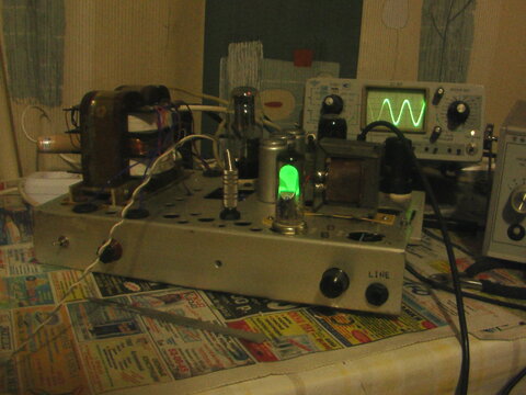

slayer Опубликовано 4 Ноября, 2009 в 21:04 Жалоба Поделиться Опубликовано 4 Ноября, 2009 в 21:04 Индикаторная лампа красиво смотрится. Ссылка на комментарий Поделиться на другие сайты Поделиться

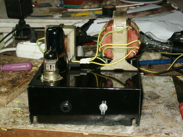

Гость nastyona Опубликовано 6 Ноября, 2009 в 08:02 Жалоба Поделиться Опубликовано 6 Ноября, 2009 в 08:02 Вот мои чампики. Собирала на 6н2п-ЕВ + 6п6с в самом начале практики, питание от ТАН2. На выходе твз1-1. И вариация на тему чампа - 6ж32п+6п1п. Ссылка на комментарий Поделиться на другие сайты Поделиться
