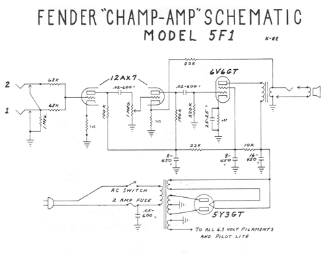

Гость mastersound Опубликовано 17 Октября, 2009 в 15:32 Жалоба Поделиться Опубликовано 17 Октября, 2009 в 15:32 Вот подредактированная схема с ответами на твои вопросы. Ссылка на комментарий Поделиться на другие сайты Поделиться
Гость vesljar Опубликовано 17 Октября, 2009 в 17:10 Жалоба Поделиться Опубликовано 17 Октября, 2009 в 17:10 (изменено) а если немножко поигратца и сделать такой фрукт)) правда тут темброблока нехватает. Если ктото знает неплохой посоветуйте и блок питания как сделать? (если можна схему)а а то вариантов много а проверених нет вообще транформатор на 50 ват 150в на вторичке ето то что есть в наличии Изменено 17 Октября, 2009 в 17:12 пользователем vesljar Ссылка на комментарий Поделиться на другие сайты Поделиться
Гость ozzmosis Опубликовано 19 Октября, 2009 в 04:54 Жалоба Поделиться Опубликовано 19 Октября, 2009 в 04:54 2 vesljar: если хочешь добиться большего драйва в этой схеме, то лучше поставь томато в начало схемы - уже проверяный способ, поёт хорошо :smile: тембро блок можешь использовать от marshall JSM-800, очень даже не плох. по трансу - маловато будет, эта схема начинает раскрываться от 300В на аноде, а лучше все 450, вот только 6п3с и 6н2п этого долго не потерпят Ссылка на комментарий Поделиться на другие сайты Поделиться
Гость vesljar Опубликовано 19 Октября, 2009 в 20:52 Жалоба Поделиться Опубликовано 19 Октября, 2009 в 20:52 а номинали я правильно и мощьностя я правельно розставил а резисторах? Ссылка на комментарий Поделиться на другие сайты Поделиться
Гость ozzmosis Опубликовано 20 Октября, 2009 в 04:52 Жалоба Поделиться Опубликовано 20 Октября, 2009 в 04:52 так и не понял для чего тебе на входе переменник на 1кОм, или ты так входной джек изобразил? у 6п3с в катоде резюк на 470 Ом, а не 47 предпочитаю в катод ставить резисторы на 2Вт, в анодку 1Вт Ссылка на комментарий Поделиться на другие сайты Поделиться

Гость ozzmosis Опубликовано 29 Октября, 2009 в 05:45 Жалоба Поделиться Опубликовано 29 Октября, 2009 в 05:45 сегодня ночью наконец допаял сей девайс, всё в добром вечером фотки выложу. анодку всё таки решил не гасить и оставил как есть, т.е. 510 В. Поиграл минут с 15 - звук очень тёплый, винтажный, прекрасно потдаётся раскачке драйвом. есть конечно некоторые проблемы - после 85% громкости, выходная лампа как будьто уходит в возбуд и начинает свистеть, шипеть, вобщем звука нет. 2 vesljar: 1. лучше возьми 6п6с - меньше проблем будет, вот только анодку снизить до 300 придётся, чтоб лампу не убить. 2. схемку тембра блока сегодня постораюсь выложить. Ссылка на комментарий Поделиться на другие сайты Поделиться

Гость vadim2k8 Опубликовано 2 Ноября, 2009 в 08:02 Жалоба Поделиться Опубликовано 2 Ноября, 2009 в 08:02 (изменено) Ну не знаю, с 6П3С у меня, например, проблем не возникло. Отлично играет, с моста 330В постоянки выходит, в катоде на выходе резюк на 470 Ом. Что с 6п6с, что с 6п3с звучит отменно. Вот он, мой зверек(на фото еще с 6п6, сейчас уже недели с две с 6п3с): Изменено 2 Ноября, 2009 в 08:04 пользователем vadim2k8 Ссылка на комментарий Поделиться на другие сайты Поделиться
