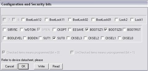

Гость yarik007 Опубликовано 9 Сентября, 2009 в 11:56 Жалоба Поделиться Опубликовано 9 Сентября, 2009 в 11:56 так обясни какие биты поставил и в какой программе? Ссылка на комментарий Поделиться на другие сайты Поделиться
Гость mreagle Опубликовано 9 Сентября, 2009 в 12:17 Жалоба Поделиться Опубликовано 9 Сентября, 2009 в 12:17 Шил через пони. Т.к мк новый, то фьюзы я почти не менял, за исключением CKSEL0...3, там, если не ошибаюсь галочки надо снять. Если интересует точное расположение, тогда в эту пятницу, ближе к вечеру. (Подключу на программатор и проверю.) Ссылка на комментарий Поделиться на другие сайты Поделиться
Гость yarik007 Опубликовано 9 Сентября, 2009 в 12:21 Жалоба Поделиться Опубликовано 9 Сентября, 2009 в 12:21 Шил через пони. Т.к мк новый, то фьюзы я почти не менял, за исключением CKSEL0...3, там, если не ошибаюсь галочки надо снять. Если интересует точное расположение, тогда в эту пятницу, ближе к вечеру. (Подключу на программатор и проверю.) буду ждать мне понравился девайс. Ссылка на комментарий Поделиться на другие сайты Поделиться

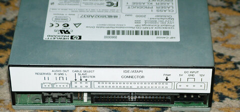

Гость mreagle Опубликовано 10 Сентября, 2009 в 17:15 Жалоба Поделиться Опубликовано 10 Сентября, 2009 в 17:15 (изменено) А откуда звук брать что то я на схеме не вижу? To yarik007: Звук берётся не с платы управления, а с дисковода. Либо это выход для наушников на лицевой панели, либо аудиовыход сзади. На фото- второй разъём слева. У меня вот так: Извините, что я вам всем ломаю кайф, но... Не проще ли купить за 30-40 баксов китайский DVD-плеер, в котором уже есть и ДУ, и индикатор, и TOSLINK-, и SPDIF-выходы, и ещё он умеет воспроизводить MP3; Подключить к нему, например, такой ЦАП.........И радоваться жизни To Mike: Это для кого как. Лично для меня весь кайф именно в сборке собственными руками, а ещё, если всё это заработает, так это вообще отлично. Да и дисководы без дела валялись. Лично моё мнение. ИМХО. :smile: ---------------------------------------------- Как оказалось, на этом дисководе у меня нет цифрового выхода, но у меня ещё 2 сдрома есть. По крайней мере в одном должен быть. Может кто-нибудь знает, какой ЦАП стоит в HP C4502-60001/69001.(Нормальный или урезанный) Плата в нём почему-то от Сони (Название- MA-S9) и сделана в Японии, а на самом приводе написано, что он сделан в Малайзии. Изменено 10 Сентября, 2009 в 16:20 пользователем mreagle Ссылка на комментарий Поделиться на другие сайты Поделиться

Гость mreagle Опубликовано 11 Сентября, 2009 в 13:05 Жалоба Поделиться Опубликовано 11 Сентября, 2009 в 13:05 (изменено) Все кнопки назначаются через сервисное меню(Кнопка G), либо назначаются путём программирования eeprom, при прошивке контроллера. Вот фьюзы: Назначение кнопок слепым методом: Включить плеер, вставить диск в привод, дождаться, пока не заиграет музыка. Заиграла - отлично, переходим к следующей стадии. Пока музыка играет, жмём кнопку сервисного меню(G)(музыка не прекращается), и далее появляются запросы на нажатие той или иной кнопки. Запросы появляются в такой последовательности: 1-play, 2-stop, 3- +10S, 4- -10S, 5-next track, 6-previous track, 7-pause, 8-review, 9-loop, 10-random, 11-add track, 12-delete track, 13-playlist, 14-autostart, 15-autostop. Соответственно, эти кнопки надо назначать именно в этой последовательности. Запрос-нажатие, запрос-нажатие и т.д. И так все 15 кнопок (советую считать уже назначенные.) Когда все 15 кнопок будут назначены, должен появиться запрос (который, конечно же только представляется в голове) на назначение кнопок пульта ДУ. Но его мы пропускаем, т.е. жмём G. Нажал на G- музыка должна прекратиться, а через несколько секунд диск запустится с самого начала. Если всё произошло именно так, значит сборка и настройка прошли успешнjю Кстати, у моего привода ЦАП, судя по звучанию, неплохой. Изменено 11 Сентября, 2009 в 13:07 пользователем mreagle Ссылка на комментарий Поделиться на другие сайты Поделиться
