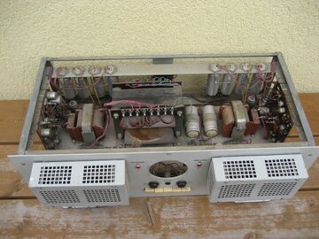

romasma Опубликовано 2 Октября, 2012 в 11:04 Жалоба Поделиться Опубликовано 2 Октября, 2012 в 11:04 Добрый день, подскажите что за блок питания (наверно от трансляционного усилителя) ? Нужны данные по трансформатору. Ссылка на комментарий Поделиться на другие сайты Поделиться
