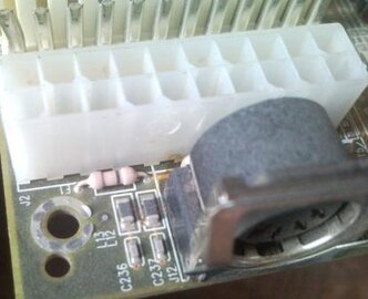

Гость alx25v Опубликовано 1 Октября, 2012 в 06:03 Жалоба Поделиться Опубликовано 1 Октября, 2012 в 06:03 (изменено) __https://qrx.-мы не распространяем ссылки на [народ.ру]-/book/at/6.1.htm "Внимание. В схемах ИБП могут встречаться резисторы, маркировка которых отличается от стандартной. Такие резисторы либо вообще не имеют маркировки, либо промаркированы одним черным кольцом. Сопротивление таких резисторов составляют малые доли Ома и они фактически являются резисторами с почти нулевым сопротивлением. Данные резисторы устанавливаются в некоторых ИБП на наиболее ответственных участках схемы и, по существу, выполняют функцию плавких предохранителей. При превышении током, протекающем через эти резисторы, допустимой величины, резистор перегорает (состояние обрыва) и предохраняет элементы схемы от выхода из строя. В зарубежной литературе такие резисторы известны под названием SAFETY RESISTORS (защитные резисторы)." Встречал на старых матерях по питанию клавы. Вот мать откопал: Изменено 1 Октября, 2012 в 06:08 пользователем alx25v Ссылка на комментарий Поделиться на другие сайты Поделиться
logvoleg Опубликовано 1 Октября, 2012 в 06:11 Жалоба Поделиться Опубликовано 1 Октября, 2012 в 06:11 по существу, выполняют функцию плавких предохранителей. Согласен. Но если На четырех маленьких платках их было немеренно ! Вряд ли SAFETY RESISTORS... Хотя все может быть. Ссылка на комментарий Поделиться на другие сайты Поделиться
andrew_spb Опубликовано 1 Октября, 2012 в 09:04 Жалоба Поделиться Опубликовано 1 Октября, 2012 в 09:04 вот я про разрывные резисторы тоже в курсе, но представить себе плату заполненную предохранителями в таком количестве - у меня фантазии не хватает... :smile: Ссылка на комментарий Поделиться на другие сайты Поделиться

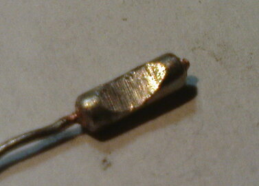

picap Опубликовано 1 Октября, 2012 в 16:49 Жалоба Поделиться Опубликовано 1 Октября, 2012 в 16:49 (изменено) Вскрытие показало что.....-----пациент умер во время вскрытия !!! :smile: Деталь называется DURILKA METALAMENTO :smile: (Итал.) и представляет собой металлический цилиндрик ∅ 2мм с приваренными к нему (типа контактной сваркой ) двумя выводами . Цилиндрик магнитом берется.Стружка к магниту прилипает ! Скорее всего это так называемый резистор нулевого сопротивления.Хотя- для чего он ??? Понаделывают отверстий лишних в платах, а после лепят их куда не попадя !! :smile: Единственное разумное им применение- это использование в качестве перемычки,когда снизу идут дорожки , а плата односторонне фольгирована.Ну и типа улучшает внешний вид платы. :smile: Изменено 1 Октября, 2012 в 16:52 пользователем picap Ссылка на комментарий Поделиться на другие сайты Поделиться

logvoleg Опубликовано 1 Октября, 2012 в 17:19 Жалоба Поделиться Опубликовано 1 Октября, 2012 в 17:19 (изменено) Все понятно: это анизотропный гармонизатор тока :smile: Не не не... гармонизатор тока это уже к алхимикам! А вот что за элемент не понятно. Предохранительный резистор не должен магнитится и магнитить. Там же керамика с напылением. Так же как и фильтрующий дроссель впрочем. Перемычки обычно проще делают. Не через магнитный элемент. Затейливая штучка! Изменено 1 Октября, 2012 в 17:21 пользователем logvoleg Ссылка на комментарий Поделиться на другие сайты Поделиться

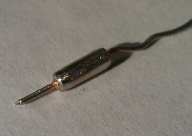

metrolog Опубликовано 1 Октября, 2012 в 17:47 Жалоба Поделиться Опубликовано 1 Октября, 2012 в 17:47 (изменено) Не не не... гармонизатор тока это уже к алхимикам! Ну вот... И поприкалываться нельзя... :smile: Выпаял сегодня из итальянского НЛО такие вот детали. Звонится тестером, как перемычка--0 Ом ! Название элемента следует из назначения этого самого НЛО. На что похоже? Изменено 1 Октября, 2012 в 17:52 пользователем metrolog Ссылка на комментарий Поделиться на другие сайты Поделиться
andrew_spb Опубликовано 1 Октября, 2012 в 18:08 Жалоба Поделиться Опубликовано 1 Октября, 2012 в 18:08 Деталюха - охренеть... а платы хоть какое назначение имели, неясно? А то точно "гармонизатор тока..." или "спрямитель верхнего синуса..." Ссылка на комментарий Поделиться на другие сайты Поделиться

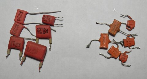

metrolog Опубликовано 1 Октября, 2012 в 19:05 Жалоба Поделиться Опубликовано 1 Октября, 2012 в 19:05 (изменено) Народ, подскажите, что за конденсаторы? Куда их можно ставить, или сразу в помойку? В этих вопросах я полный ноль. Изменено 1 Октября, 2012 в 19:06 пользователем metrolog Ссылка на комментарий Поделиться на другие сайты Поделиться
andrew_spb Опубликовано 1 Октября, 2012 в 19:07 Жалоба Поделиться Опубликовано 1 Октября, 2012 в 19:07 (изменено) Керамические. Ставить на блокировки питания например. НО НЕ ЗВУК! Изменено 1 Октября, 2012 в 19:08 пользователем andrew_spb Ссылка на комментарий Поделиться на другие сайты Поделиться
metrolog Опубликовано 1 Октября, 2012 в 19:13 Жалоба Поделиться Опубликовано 1 Октября, 2012 в 19:13 Керамические. Ставить на блокировки питания например. НО НЕ ЗВУК! Андрей, спасибо. Ссылка на комментарий Поделиться на другие сайты Поделиться

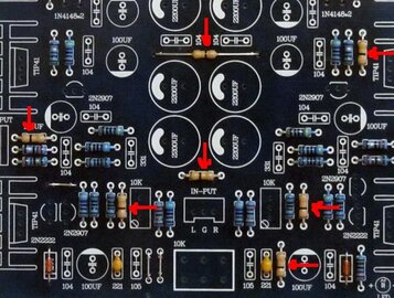

picap Опубликовано 1 Октября, 2012 в 19:23 Жалоба Поделиться Опубликовано 1 Октября, 2012 в 19:23 (изменено) Деталюха - охренеть... а платы хоть какое назначение имели, неясно? А то точно "гармонизатор тока..." или "спрямитель верхнего синуса..." Это были вышедшие из строя преобразователи тока 0-5А в ток 4-20мА итальянского производства (используются в КИПиА ) На платах еще стояли операционники LM358 и триггеры им.Шмидта MM74HC14N Так что- согласен с предыдущим оратором---все таки гармонизатор ТОКА ! Как пела София Ротару----ТОКА,ТОКА,ТОКАааа---ЭТОГО МАЛО !!! :smile: Я тут параллельно собираю наушниковый усилитель сэра Джона Линсли Худа так вот на Е-бее (простите за мат) такие вот наборы продают и там вот такие гармонизаторы тока стоят! :smile: А я то, дурак,перемычки повпаевал........ :smile: :smile: Изменено 1 Октября, 2012 в 19:30 пользователем picap Ссылка на комментарий Поделиться на другие сайты Поделиться
