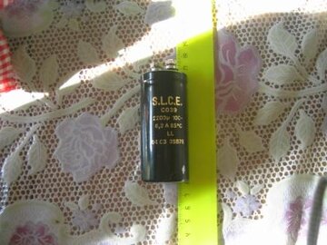

Vaysa Опубликовано 27 Апреля, 2012 в 04:36 Жалоба Поделиться Опубликовано 27 Апреля, 2012 в 04:36 Достались 4 вот таких конденсатора, только немогу понять на какое напряжение? По виду породистые, куда можно применить? Ссылка на комментарий Поделиться на другие сайты Поделиться
TANk Опубликовано 27 Апреля, 2012 в 08:03 Жалоба Поделиться Опубликовано 27 Апреля, 2012 в 08:03 Фото немного невнятное. После обозначения емкости идет напряжение. вроде как 100в. Вот такой конденсатор крупным планом 2200μF на 350в Ссылка на комментарий Поделиться на другие сайты Поделиться
Vaysa Опубликовано 27 Апреля, 2012 в 14:53 Жалоба Поделиться Опубликовано 27 Апреля, 2012 в 14:53 Спасибо за подсказку, скорее всего действительно 100в, но сбило с толку 10С- и самое интересное на всех 4-х экземплярах :smile: А невнятное фото, т.к на фотоаппарате нет функции макросъемки, нужно другой покупать. Ссылка на комментарий Поделиться на другие сайты Поделиться

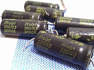

Гость mitrych Опубликовано 7 Мая, 2012 в 16:32 Жалоба Поделиться Опубликовано 7 Мая, 2012 в 16:32 С тех же самых блоков немецких поснимал вот такие кондеры - Стоит ли к ним присмотреться, в звук куда-нить? Ссылка на комментарий Поделиться на другие сайты Поделиться

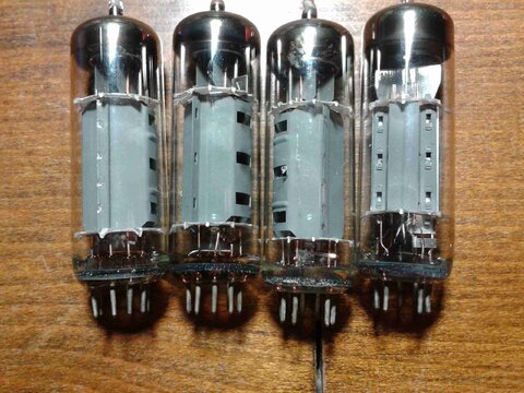

Гость ice7 Опубликовано 11 Сентября, 2012 в 19:30 Жалоба Поделиться Опубликовано 11 Сентября, 2012 в 19:30 помогите опознать вот такие радиолампы пожалуйста. дома ламп наверное 200 штук разных есть смотрел сравнивал но похожей не видел. по форме баллона больше смахивают на иностранные или я ошибаюсь. Ссылка на комментарий Поделиться на другие сайты Поделиться
Гость borisz Опубликовано 12 Сентября, 2012 в 09:13 Жалоба Поделиться Опубликовано 12 Сентября, 2012 в 09:13 (изменено) помогите опознать вот такие радиолампы пожалуйста.дома ламп наверное 200 штук разных есть смотрел сравнивал но похожей не видел. по форме баллона больше смахивают на иностранные или я ошибаюсь. На вехнем фото, как будто искажение оптическое, вроде нормальные баллоны. сильно смахивают на 6П1П Всё таки правая лампа комбинированная! Изменено 12 Сентября, 2012 в 09:23 пользователем borisz Ссылка на комментарий Поделиться на другие сайты Поделиться
Гость ice7 Опубликовано 12 Сентября, 2012 в 12:15 Жалоба Поделиться Опубликовано 12 Сентября, 2012 в 12:15 (изменено) В 6п1п отверстия круглой формы а здесь прямоугольные. На некоторых сверху на баллоне где зеркало были белой краской нанесены номера на одной видел что то типа 775. Да правая двойная . По баллону от наших отличаются верхней частью. У этих угол закругления верхушки более острый а у наших он больше овальней. Но это моё толкование.Могу и ошибиться. Изменено 12 Сентября, 2012 в 12:16 пользователем ice7 Ссылка на комментарий Поделиться на другие сайты Поделиться
TANk Опубликовано 12 Сентября, 2012 в 12:50 Жалоба Поделиться Опубликовано 12 Сентября, 2012 в 12:50 помогите опознать вот такие радиолампы пожалуйста. Сдвоенная ECL82 - (она же 6Ф3П) _https://www.istok2.com/photo/951.jpg _https://www.istok2.com/photo/4004.jpg Которые слева 3шт разновидности EL84 6П14П _https://www.istok2.com/photo/2952.jpg _https://www.istok2.com/photo/3377.jpg Ссылка на комментарий Поделиться на другие сайты Поделиться
