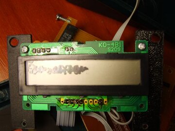

Гость ballun Опубликовано 20 Февраля, 2012 в 11:09 Жалоба Поделиться Опубликовано 20 Февраля, 2012 в 11:09 (изменено) Уважаемые спецы!! Помогите опознать индикатор ЖКИ от АОН.Информация:приставка аон opus-pic. Телефонная приставка OPUS - PIC версия прошивки caller ID RAC 621 Реализовано на : PIC16C622A-04/P , микросх.К561ИЕ1,кварц 4.0 мГц. Надпись на плате индикации КО-4В1 S209 кварц 32,768HZ. Базовая модель Panasonic KX-T 2365. Это вся информация что удалось собрать.Может есть замена этому ЖКИ? Подскажите пож. Изменено 22 Февраля, 2012 в 10:02 пользователем ballun Ссылка на комментарий Поделиться на другие сайты Поделиться

Datagor Опубликовано 22 Февраля, 2012 в 17:30 Жалоба Поделиться Опубликовано 22 Февраля, 2012 в 17:30 Помогите опознать индикатор ЖКИ от АОН.Информация:приставка аон opus-pic.... Надпись на плате индикации КО-4В... Может есть замена этому ЖКИ? Подскажите пож. Хм, Николай, вот интересный вопрос! Так это и есть индикатор ko-4b, чего его распознавать - он подписан. А вот заменить его аналогом будет проблематично ибо это зеленоградская разработка (выпускался фирмой "Телесистемы" в период расцвета АОНов). Сам не проверял, но вроде есть похожий китаец WM-1611-62C Ссылка на комментарий Поделиться на другие сайты Поделиться

Гость ballun Опубликовано 22 Февраля, 2012 в 20:05 Жалоба Поделиться Опубликовано 22 Февраля, 2012 в 20:05 Хм, Николай, вот интересный вопрос!Так это и есть индикатор ko-4b, чего его распознавать - он подписан. А вот заменить его аналогом будет проблематично ибо это зеленоградская разработка (выпускался фирмой "Телесистемы" в период расцвета АОНов). Сам не проверял, но вроде есть похожий китаец WM-1611-62C Большое спасибо за помощь.Немного прояснилось.Повидимому ремонт аон будет дорогим.Проще его выбросить .Или можно применить контролер на другие цели. Ссылка на комментарий Поделиться на другие сайты Поделиться

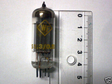

Гость igor1969 Опубликовано 25 Февраля, 2012 в 18:25 Жалоба Поделиться Опубликовано 25 Февраля, 2012 в 18:25 (изменено) Лампочки, ничего про них найти не могу. StR150/30, S1,3/0,5iv Изменено 25 Февраля, 2012 в 18:25 пользователем igor1969 Ссылка на комментарий Поделиться на другие сайты Поделиться
Гость borisz Опубликовано 26 Февраля, 2012 в 03:32 Жалоба Поделиться Опубликовано 26 Февраля, 2012 в 03:32 Лампочки, ничего про них найти не могу. StR150/30, S1,3/0,5iv Посмотри здесь_https://tubedata.tubes.se/sheets/182/s/S1-3-0-5iV.pdf Ссылка на комментарий Поделиться на другие сайты Поделиться

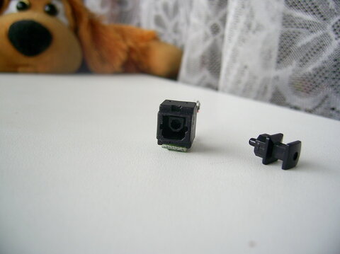

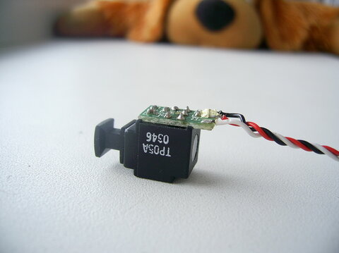

gutman Опубликовано 11 Марта, 2012 в 17:35 Жалоба Поделиться Опубликовано 11 Марта, 2012 в 17:35 Доброго всем времени суток. Товарищи подскажите пжалст: вот нашел у себя в залежах толи приёмник толи передатчик Toslink, а в новый аппарат надо приемник. Меня волнует передатчик это или приемник. Как определить не знаю, гугль на введенные мной символы обозначенные на корпусе - молчит как рыба. :smile: Ссылка на комментарий Поделиться на другие сайты Поделиться
Segun Опубликовано 12 Марта, 2012 в 05:58 Жалоба Поделиться Опубликовано 12 Марта, 2012 в 05:58 Так это и есть гнездо для оптокабеля. Меня волнует передатчик это или приемник. Как определить не знаю, гугль на введенные мной символы обозначенные на корпусе - молчит как рыба. :smile: Я бы предположил, что передатчик, но он должен светиться? Хотя бы через сотовый тлф. Вот для примера включение RX и TX Ссылка на комментарий Поделиться на другие сайты Поделиться
gutman Опубликовано 12 Марта, 2012 в 20:52 Жалоба Поделиться Опубликовано 12 Марта, 2012 в 20:52 Вчера пробовал давать ему 5В на красный и черный, предпологаю, что белый - дата. Так он падлюка не засветился. Остаётся только 2 варианта либо это дохлый передатчик либо живой приемник. ))) Жаль проверить не могу. Цап то есть, а вот оптического кабеля нету, да и чето покупать не хоцца пока, свободных финансоф нету. :smile: Ссылка на комментарий Поделиться на другие сайты Поделиться
