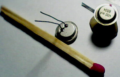

Ubiks Опубликовано 2 Апреля, 2010 в 05:49 Жалоба Поделиться Опубликовано 2 Апреля, 2010 в 05:49 У меня много предохранителей и кое что редкое на ваш суд: 400 мА 1988год Апрель Ссылка на комментарий Поделиться на другие сайты Поделиться
Гость smarold Опубликовано 2 Апреля, 2010 в 13:28 Жалоба Поделиться Опубликовано 2 Апреля, 2010 в 13:28 Вот потому и не было безработицы в нашей великой стране... Ссылка на комментарий Поделиться на другие сайты Поделиться
Ubiks Опубликовано 2 Апреля, 2010 в 20:04 Жалоба Поделиться Опубликовано 2 Апреля, 2010 в 20:04 (изменено) Вот потому и не было безработицы в нашей великой стране... А они досихпор работают... и завешают остатки страны!!! Изменено 2 Апреля, 2010 в 20:23 пользователем Гарри Ссылка на комментарий Поделиться на другие сайты Поделиться
Гость dimarius83 Опубликовано 3 Апреля, 2010 в 04:52 Жалоба Поделиться Опубликовано 3 Апреля, 2010 в 04:52 У меня много предохранителей и кое что редкое на ваш суд: 400 мА 1988год Апрель чесно признаться - УДИВЛЁН! Ссылка на комментарий Поделиться на другие сайты Поделиться

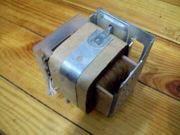

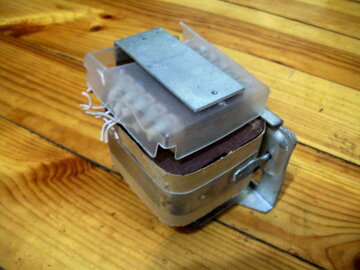

Гость morrok Опубликовано 6 Апреля, 2010 в 06:54 Жалоба Поделиться Опубликовано 6 Апреля, 2010 в 06:54 Подскажите что за транс, стоял в старом кассовом апарате размеры железа 80*80*50 Площадь сечения 24 см.кв. Ссылка на комментарий Поделиться на другие сайты Поделиться
Гость dimarius83 Опубликовано 6 Апреля, 2010 в 11:15 Жалоба Поделиться Опубликовано 6 Апреля, 2010 в 11:15 (изменено) это обычный сетевой трансик на неплохом железе (да и стягивающий элемент хороший) вот ему бы пару подобрать и сделать из них 2 брата близнеца -2 выходника! Изменено 6 Апреля, 2010 в 11:16 пользователем dimarius83 Ссылка на комментарий Поделиться на другие сайты Поделиться
Гость morrok Опубликовано 6 Апреля, 2010 в 11:37 Жалоба Поделиться Опубликовано 6 Апреля, 2010 в 11:37 (изменено) у меня их пара) Мне бы данные узнать по ним, потому как есть одна вторичка намотана проводом или 1.2 или 1.5 Изменено 6 Апреля, 2010 в 11:38 пользователем morrok Ссылка на комментарий Поделиться на другие сайты Поделиться

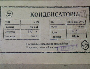

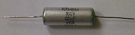

shursh Опубликовано 6 Апреля, 2010 в 13:22 Жалоба Поделиться Опубликовано 6 Апреля, 2010 в 13:22 Вот такие есть у меня кондерики. МБМ 0,5 мкФ х 160В. 12.90 г.в. Целая коробочка.т Хочу спросить, можно ли их использовать в "усилителестроении" как межкаскадные? Или им место в фильтрах АС? Ссылка на комментарий Поделиться на другие сайты Поделиться
Гость servo Опубликовано 6 Апреля, 2010 в 14:50 Жалоба Поделиться Опубликовано 6 Апреля, 2010 в 14:50 Я бы не стал! Хуже них только БМТ, имхо конечно! Ссылка на комментарий Поделиться на другие сайты Поделиться
TANk Опубликовано 6 Апреля, 2010 в 18:51 Жалоба Поделиться Опубликовано 6 Апреля, 2010 в 18:51 Для ламповых схем маловато напряжение. Да и поют они там не очень хорошо. А в транзисторно микросхемных усилителях их испольхуют наура. Достаточно прочитать статьи Юрия про "Медок" Ссылка на комментарий Поделиться на другие сайты Поделиться
Гость smarold Опубликовано 6 Апреля, 2010 в 19:10 Жалоба Поделиться Опубликовано 6 Апреля, 2010 в 19:10 Обязательно проверить на утечку, особенно производства как раз 90-х годов. Имел облом. Ссылка на комментарий Поделиться на другие сайты Поделиться
