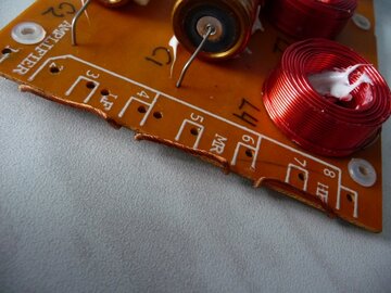

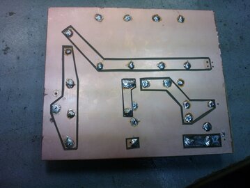

Гость dimarius83 Опубликовано 24 Ноября, 2010 в 17:12 Жалоба Поделиться Опубликовано 24 Ноября, 2010 в 17:12 Вот почти собрал фильтра -все кандюки исключительно К73-16 на плате не хватает ещё трёх штук(жду их прибытия от друга) Ссылка на комментарий Поделиться на другие сайты Поделиться
meshin Опубликовано 25 Ноября, 2010 в 01:57 Жалоба Поделиться Опубликовано 25 Ноября, 2010 в 01:57 Сразу обе переделываешь? Или сначала одну пробовать и сравнивать будешь? Ссылка на комментарий Поделиться на другие сайты Поделиться
Гость dimarius83 Опубликовано 25 Ноября, 2010 в 07:10 Жалоба Поделиться Опубликовано 25 Ноября, 2010 в 07:10 (изменено) Сразу обе переделываешь? Или сначала одну пробовать и сравнивать будешь? сразу обе собираю так как состояние старых фильтров было некудышное Изменено 25 Ноября, 2010 в 07:12 пользователем dimarius83 Ссылка на комментарий Поделиться на другие сайты Поделиться

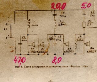

Гость svjatoslav Опубликовано 25 Ноября, 2010 в 19:42 Жалоба Поделиться Опубликовано 25 Ноября, 2010 в 19:42 (изменено) Нашёл у себя копию паспорта "Peerless 1120". Может кому пригодится. Драбатывал после смены подвесов и фильтра, с заменой электролитов на МБГО. Изменено 25 Ноября, 2010 в 19:45 пользователем svjatoslav Ссылка на комментарий Поделиться на другие сайты Поделиться
meshin Опубликовано 26 Ноября, 2010 в 07:54 Жалоба Поделиться Опубликовано 26 Ноября, 2010 в 07:54 Спасибо за заботу. Хотелось бы услышать, что произошло со звуком после замены конденсаторов? Ссылка на комментарий Поделиться на другие сайты Поделиться

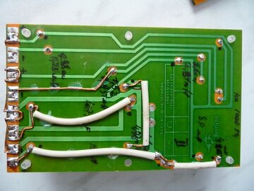

Гость svjatoslav Опубликовано 26 Ноября, 2010 в 23:13 Жалоба Поделиться Опубликовано 26 Ноября, 2010 в 23:13 По звуку верхняя половина диапазона облагородилась: звук стал немного ярче и детальней. Это оценка без фанатизма, и не только моя. Колонки были не мои, делал ремонт+апгрейд. Второй плюс - повысилась надёжность АС. Печатные проводники - дорожки "дублировал" кусками многожильного провода. Эта мера была вынужденная, так как из-за плохого охлаждения (корпус плотно забит минватой) резисторы пожгли плату и осыпались на дно, как орехи. Ссылка на комментарий Поделиться на другие сайты Поделиться
meshin Опубликовано 27 Ноября, 2010 в 05:39 Жалоба Поделиться Опубликовано 27 Ноября, 2010 в 05:39 (изменено) Ну что же. МБГО разнообразных у меня почти ведро. В #13 я уже говорил об усилении дорожек на плате и попытке сведения минуса разводки в одну точку. Изменено 27 Ноября, 2010 в 05:39 пользователем meshin Ссылка на комментарий Поделиться на другие сайты Поделиться
