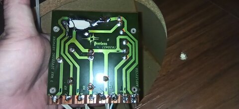

Гость dimarius83 Опубликовано 23 Ноября, 2010 в 14:39 Жалоба Поделиться Опубликовано 23 Ноября, 2010 в 14:39 (изменено) Я имею ввиду тот факт,что родная катушка намотана на пермалой -индуктивность правильная - 5мГн.Меня и волнует вопрос оставить как есть или намотать новую безкаркасную .просто что лучше? Вот выдержка из другого сайта человек вроде правильно говорит поэтому у меня и возник такой вопрос!........ _(С одной стороны - катушка с сердечником имеет все негативные стороны из-за наличия сердечника, с другой - большая безсердечниковая катушка будет иметь очень много витков (индуктивность пропорциональна квадрату числа витков) и большие габариты (индуктивность пропорциональная диаметру) - и соответственно, большую длину провода, т.е. его сопротивление. А иметь это сопротивление сильно большим очень не хочется - на него уходит часть мощности, т.е. меньше достается динамику НЧ. Найти оптимальный вариант - не так легко. ПОЭТОМУ КАК БЫТЬ? Изменено 23 Ноября, 2010 в 14:51 пользователем dimarius83 Ссылка на комментарий Поделиться на другие сайты Поделиться
Dimonos Опубликовано 23 Ноября, 2010 в 15:11 Жалоба Поделиться Опубликовано 23 Ноября, 2010 в 15:11 (изменено) ПОЭТОМУ КАК БЫТЬ? И все это будет подключаться к ламповому усилителю? Катушка 5мГ, проводом 0.8мм будет иметь большое сопротивление. Проводом 2мм будет весить больше 5кг. Я думаю фирма изготовитель плохое железо на сердечник не поставит. Это и есть компромис. Изменено 23 Ноября, 2010 в 15:13 пользователем dimonos Ссылка на комментарий Поделиться на другие сайты Поделиться
Гость dimarius83 Опубликовано 23 Ноября, 2010 в 15:53 Жалоба Поделиться Опубликовано 23 Ноября, 2010 в 15:53 (изменено) Да к ламповому усилку Извиняюсь индуктивность у катушки ровно 5 милиГенри! Изменено 23 Ноября, 2010 в 15:54 пользователем dimarius83 Ссылка на комментарий Поделиться на другие сайты Поделиться
Dimonos Опубликовано 23 Ноября, 2010 в 16:05 Жалоба Поделиться Опубликовано 23 Ноября, 2010 в 16:05 Извиняюсь индуктивность у катушки ровно 5 милиГенри! Я понял 5 милиГенри, 5мГ, 0,005 Генри. Это большая индуктивность для акустики. Я не знаю, как реагируют ламповые усилители на сопротивление нагрузки. Может им фиолетово -8ом или 8,3 ома. Рассматривать АС отдельно неправильно. Надо все вместе: усилитель, провода, АС. Ссылка на комментарий Поделиться на другие сайты Поделиться
meshin Опубликовано 23 Ноября, 2010 в 17:31 Жалоба Поделиться Опубликовано 23 Ноября, 2010 в 17:31 Понятно.Как вы считаете что лучше ?- оставить катушку индуктивности ( которая стоит в цепи НЧ -5 мГн ∅ провода 0.8 мм ) без изменений или сделать её безкаркасной так как сердечник у неё сейчас пермолоевый ....но я сомниваюсь что хуже большее сопротивления провода -если она безкаркасная или меньшие размеры но с сердечником? Дружище. Я например оставил катушку НЧ фильтра как есть. Только на "моей" катушке не пермаллой, а феррит. Причем сердечник состоит из двух стержней с шляпками которые вставлены в каркас катушки. Зазором между стержней и выбирается нужная индуктивность при неизменном количестве витков катушки. Катушка с трансформаторным железом предпочтительней. Например сегодня я намотал пару катушек проводом 1,06 мм, 306 витков, активное сопротивление не измерил. На частотах 100 и 1000 герц индуктивность была в пределах 1,75 мГ, сопротивление 0,6 ома. Пластинами от небольшого китайского трансформатора в центре катушки была подогнана индуктивность до 6,06 мГ и 6,09 мГ. Индуктивность и сопротивление почти не менялось от прилагаемой частоты при измерении. Ночь они будут сохнуть, утром ещё раз промерять буду. Катушки делались на заказ для акустики с последовательным фильтром. К чему этот рассказ, а к тому, что это проба пера подойдёт для замены катушек Peerless,ов при необходимости. И ещё, разомкнутый сердечник из трансформаторной стали никогда не войдёт в насыщение. И это единственный выход (катушка с сердечником) когда нужно низкое активное сопротивление и малые габариты при этом. Ссылка на комментарий Поделиться на другие сайты Поделиться
Гость dimarius83 Опубликовано 23 Ноября, 2010 в 18:07 Жалоба Поделиться Опубликовано 23 Ноября, 2010 в 18:07 (изменено) Возможно вы правы там может и не пермалой а ферит(мне так сказал один человек а я и поверил)-да я согласен с вами про разомкнутый сердечник -можно поставить "I"-образные пластины от трансформаторов ТВЗ-Ш или подобных я так не пробывал просто где-то читал. А феритовый сердечник от Перлесов он же тоже вроде как разомкнутый - то есть за перенасыщение можно не боятся я правильно понял? Если так то я лучше родную индуктивность переделывать не буду -а потом когда колонки будут собраны в одной из них поменяю временно одну из индуктивностей в НЧ звене на без каркасную и сравню. Изменено 23 Ноября, 2010 в 18:16 пользователем dimarius83 Ссылка на комментарий Поделиться на другие сайты Поделиться
