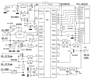

Гость wzgick Опубликовано 18 Декабря, 2009 в 08:44 Жалоба Поделиться Опубликовано 18 Декабря, 2009 в 08:44 (изменено) Вот отзывы о приборе ссылка на который в посте №83 Отзыв не мой, цитирую: На одном форуме нашел спеца сделавшего эту штуку и по его словам - "Схема супер. Сам собирал, счас доволен" - и еще - "Собирал на индикаторе 1602,вместо IRF7102 поставил BUZ30,а вместо TC115501 переделал на LM7805 т.е. то что было под рукой и немного изменил схему, добавил блок питания.Заработоло всё почти сразу". Вообще, если учесть, что LRC у меня есть, то ESRпроверить и импульсный трансформатор нечем, а в ремонте компьюреных железок ох как необходимы эти измерения. На одном сайте вовсю продают ESR-micro v3.1 или v4 с новогодней скидкой цена где-то 1600руб., без доставки. Проблем нет, есть лаве, покупай, но, как говорят : "Нахера козе баян за деньги, если у хозяина гармошка своя", ну примерно так rolleyes.gif Можно-же сделать почти универсальный метр потратив свое время и гораздо дешевле, чем один ESR за дорого. Потом придется докупать FBTest. Изменено 18 Декабря, 2009 в 09:26 пользователем wzgick Ссылка на комментарий Поделиться на другие сайты Поделиться

avdeynn Опубликовано 31 Декабря, 2009 в 00:55 Жалоба Поделиться Опубликовано 31 Декабря, 2009 в 00:55 (изменено) Собрал простейший пробник ESR из Радио №8 за 2009 г стр.50. Потратил около часа и не жалею))) Для быстрого ремонта вещь необходимая. Поиск дохлых электролитов в советской аппаратуре ускорился в разы. Для ремонта большей точности и не надо. Для комфорта буду собирать прибор, ссылка на который в посте №83. И кстати вопрос, а насколько сильно влияет высокий ESR на звук? В ИБП влияние понятно. Просто пробежавшись с прибором по нескольким советским аппаратам, заметил практически у всех отечественных электролитов завышенный ESR, хоть все меняй... Изменено 31 Декабря, 2009 в 01:00 пользователем avdeynn Ссылка на комментарий Поделиться на другие сайты Поделиться
alex n Опубликовано 31 Декабря, 2009 в 07:05 Автор Жалоба Поделиться Опубликовано 31 Декабря, 2009 в 07:05 А трансик мотали или использовали какой-то готовый? Ссылка на комментарий Поделиться на другие сайты Поделиться
avdeynn Опубликовано 31 Декабря, 2009 в 09:37 Жалоба Поделиться Опубликовано 31 Декабря, 2009 в 09:37 А трансик мотали или использовали какой-то готовый? Мотал сам, причем ∅ провода не критичен, мотал все обмотки проводом 0.2. Да и корпус прибора халявный, эти "тестеры" поголовно бракованные, торговцы подарили))) Ссылка на комментарий Поделиться на другие сайты Поделиться
