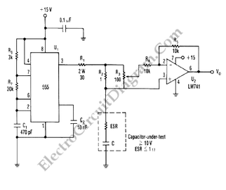

alex n Опубликовано 22 Апреля, 2011 в 14:56 Автор Жалоба Поделиться Опубликовано 22 Апреля, 2011 в 14:56 (изменено) Ещё один измеритель на 555 _https://www.electrocircuitdiagram.com/278-capacitor-esr-meter-using-555-ic/ Изменено 22 Апреля, 2011 в 14:57 пользователем alex n Ссылка на комментарий Поделиться на другие сайты Поделиться
