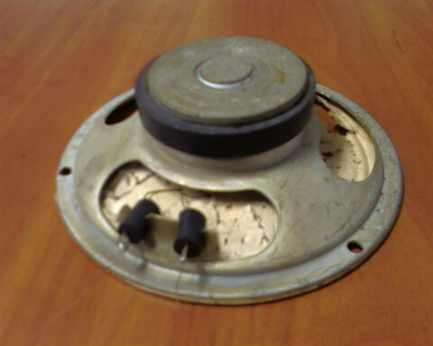

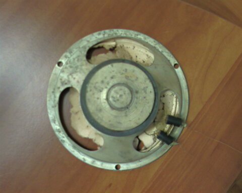

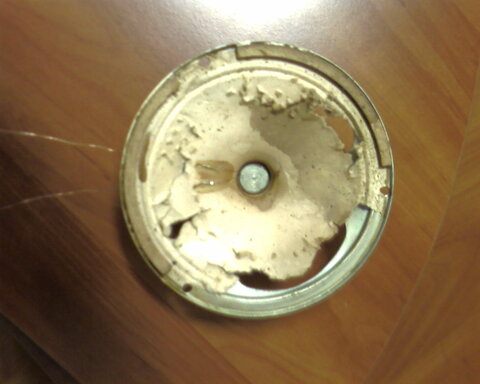

Гость alexandr420 Опубликовано 17 Октября, 2011 в 14:26 Жалоба Поделиться Опубликовано 17 Октября, 2011 в 14:26 (изменено) Доброе время, Датагория! Помогите разобраться, что за динамик передо мной? ∅ 125мм. высота 40мм. ∅ керна 15-16 мм.. Магнит феритовый 60 мм. в диаметре. Судя по виду динамика широкополосник на 5вт. Изменено 17 Октября, 2011 в 14:26 пользователем alexandr420 Ссылка на комментарий Поделиться на другие сайты Поделиться
drummer Опубликовано 17 Октября, 2011 в 14:56 Жалоба Поделиться Опубликовано 17 Октября, 2011 в 14:56 Похож на одноваттник из абонентского ГГ. Для комплекта добавить ещё Г и будет полное Г... Ссылка на комментарий Поделиться на другие сайты Поделиться
Гость alexandr420 Опубликовано 17 Октября, 2011 в 15:12 Жалоба Поделиться Опубликовано 17 Октября, 2011 в 15:12 Спасибо. Но позвольте с Вами не согласиться, - не одноватник, может Г, но мощи там больше одного явно ещё на два согласиться можно. Ссылка на комментарий Поделиться на другие сайты Поделиться
drummer Опубликовано 17 Октября, 2011 в 18:51 Жалоба Поделиться Опубликовано 17 Октября, 2011 в 18:51 Александр, не в мощности дело... Такие диффузоры из белой "промокашки" встречались именно в кухонных бухтелках, были даже пенопластовые... Вы же помните эти коробки по цене 5 руб. Похоже, собирали их слепоглухонемые, а что с инвалидов взять? Ссылка на комментарий Поделиться на другие сайты Поделиться
Гость alexandr420 Опубликовано 18 Октября, 2011 в 06:06 Жалоба Поделиться Опубликовано 18 Октября, 2011 в 06:06 (изменено) Значит ли это, что марку дина я не найду и параметры тоже? В лучшем случае следует разобрать на запчасти. А может это и выход... Спасибо за подсказку. Простите, что отвлекаю. Изменено 18 Октября, 2011 в 06:10 пользователем alexandr420 Ссылка на комментарий Поделиться на другие сайты Поделиться
drummer Опубликовано 18 Октября, 2011 в 18:52 Жалоба Поделиться Опубликовано 18 Октября, 2011 в 18:52 Не нужно извинений, не отвлекаете... Я сам довольно трепетно отношусь к динамикам, но в данном случае - это, всё-таки, мусор... Он и новый то не ахти, а уж в таком виде.... Ну, если только тренироваться... Ссылка на комментарий Поделиться на другие сайты Поделиться

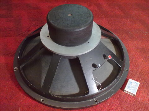

S90fan Опубликовано 8 Ноября, 2011 в 13:52 Жалоба Поделиться Опубликовано 8 Ноября, 2011 в 13:52 Сегодня подарили Ноэму 75ГДШ и это вот убитое 18" чудовище. Подозреваю, что это РФТ, но опознавательных знаков никаких нет. Надо перематывать катушку и чинить дифф. Помогите, мож кто такие видел? Ссылка на комментарий Поделиться на другие сайты Поделиться
meshin Опубликовано 9 Ноября, 2011 в 01:12 Жалоба Поделиться Опубликовано 9 Ноября, 2011 в 01:12 Именно такой мне ремонтировать не доводилось, но 18" динамики попадались в ремонте. 1. Вскрывать. 2. Искать дефект и если он неустранимый с данной катушкой, то... 3. Заказывать оправку под каркас. 4. Считать витки катушки послойно. 5. Искать такой же провод или аналог. 6. Перематывать. 7. Собирать. В каждом из пунктов масса нюансов. Ссылка на комментарий Поделиться на другие сайты Поделиться
