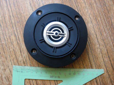

Гость watt Опубликовано 2 Июля, 2011 в 10:06 Жалоба Поделиться Опубликовано 2 Июля, 2011 в 10:06 (изменено) Добрый день, помогите определить что за вч: Добавлено после раздумий: Заранее спасибо :smile: Изменено 2 Июля, 2011 в 10:08 пользователем watt Ссылка на комментарий Поделиться на другие сайты Поделиться
meshin Опубликовано 2 Июля, 2011 в 13:39 Жалоба Поделиться Опубликовано 2 Июля, 2011 в 13:39 Я такую вижу в первые. Одно могу сказать, головка мощности не великой. Ссылка на комментарий Поделиться на другие сайты Поделиться
Гость watt Опубликовано 2 Июля, 2011 в 13:52 Жалоба Поделиться Опубликовано 2 Июля, 2011 в 13:52 Вот приобрел за 600 р. пару, за неимением других претендентов вч в 2-х полосную акустику, хочется хоть что-то про них узнать) Ссылка на комментарий Поделиться на другие сайты Поделиться

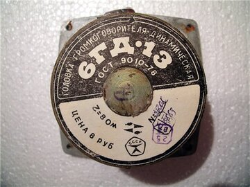

TANk Опубликовано 2 Июля, 2011 в 14:33 Жалоба Поделиться Опубликовано 2 Июля, 2011 в 14:33 Чтобы что то сказать пойдет ли она в вашу акустику или нет надо знать хотя бы с каким динамиком в паре она будет стоять. Как сказал meshin "мощности невеликой". Использовать с усилителем у которого на выходе ватт 10-15. Для сравнения вот фото 6ГД13 (6ГДВ-4) 6Вт мощностью - прошу обратить внимание на размеры магнитной системы (чем мощнее динамик, тем сильнее магнит ему нужен). Линейки рядом нет, но габаритные размеры из справочника 100х100х45. Ее ставили в акустические системы 25АС - рассчитанные на номинальную мощность усилителя 25Вт. Так что примерные прикидки по мощности делайте. Судя по фото динамики не новые. Можно было попробовать узнать у продавца в какой акустике они стояли в составе какого комплекса. Тоже можно почерпнуть полезное по поводу этих динамиков. Ссылка на комментарий Поделиться на другие сайты Поделиться
Гость watt Опубликовано 2 Июля, 2011 в 17:56 Жалоба Поделиться Опубликовано 2 Июля, 2011 в 17:56 Человек у которого приобретал динамики сказал, что стояли они у него в s-90, и что-то говорил про то, что они Итальянские... но как-то не уверенно, а ставить их я планирую на пару с 4 гд 35 коих огромное количество, жалко что без дела валяются. Ссылка на комментарий Поделиться на другие сайты Поделиться
TANk Опубликовано 2 Июля, 2011 в 19:02 Жалоба Поделиться Опубликовано 2 Июля, 2011 в 19:02 В паре с 4ГД35 - вполне пойдут. 4ГД35 сами неплохо отыгрывают до 10-12 кГц. Поэтому пищалки эти к ним надо ставить на поддержку самых высоких частот примерно с 10 кГц. Ссылка на комментарий Поделиться на другие сайты Поделиться

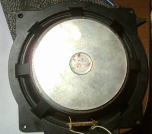

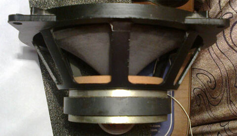

Гость mreagle Опубликовано 17 Сентября, 2011 в 22:08 Жалоба Поделиться Опубликовано 17 Сентября, 2011 в 22:08 (изменено) Доброго времени суток всем! Подскажите, что за динамик. Догадываюсь, что отечественного производства, точно низкочастотник, сопротивление по омметру 7,4 Ома. Судя по справочникам похоже, что какая-то вариация 35ГДН. Фотографии вот(извиняюсь за качество, снимал мобильным): Размеры прилагаю на рисунке: Изменено 17 Сентября, 2011 в 22:10 пользователем mreagle Ссылка на комментарий Поделиться на другие сайты Поделиться
xsander Опубликовано 18 Сентября, 2011 в 05:00 Жалоба Поделиться Опубликовано 18 Сентября, 2011 в 05:00 35ГДН.но корзина вроде от 10гдш .может кто-то переделывал дин? Ссылка на комментарий Поделиться на другие сайты Поделиться
Гость mreagle Опубликовано 18 Сентября, 2011 в 09:15 Жалоба Поделиться Опубликовано 18 Сентября, 2011 в 09:15 Не знаю, честно говоря) Лет 8 назад это было, тогда ещё мыслей о том, чтобы узнать что за дины не было, хотя было у кого спросить. Помню только, что были в коробках белых картонных, без опознавательных знаков :smile:. Ссылка на комментарий Поделиться на другие сайты Поделиться
xsander Опубликовано 18 Сентября, 2011 в 09:27 Жалоба Поделиться Опубликовано 18 Сентября, 2011 в 09:27 да по размерам и по форме это 35гдн Ссылка на комментарий Поделиться на другие сайты Поделиться

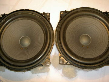

Dimonos Опубликовано 18 Сентября, 2011 в 12:28 Жалоба Поделиться Опубликовано 18 Сентября, 2011 в 12:28 (изменено) Не все так просто. Кольцевые ребра жесткости на диффузоре и колпачек меньшего размера. Это не широкораспространенный дин 35 ГДН-ххх. На неком форуме, некий Александр, продает очень похожие (по внешнему виду). И называет их 35 ГДН 102. Вот их картинка: Сравнивайте с вашими. Сзади тоже картинка есть, но надписи там стерты. Про совпадение корзин сказать нечего,у него они залеплены лохмами синтепона. Ничего не видно. Чем мог... Изменено 18 Сентября, 2011 в 12:30 пользователем dimonos Ссылка на комментарий Поделиться на другие сайты Поделиться
