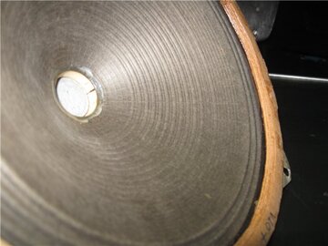

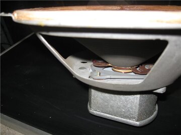

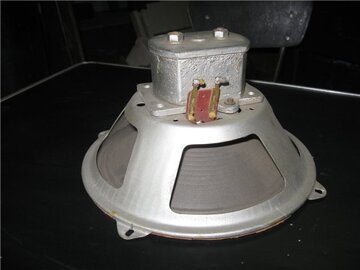

Гость svjatoslav Опубликовано 2 Февраля, 2011 в 03:41 Жалоба Поделиться Опубликовано 2 Февраля, 2011 в 03:41 Попался такой интересный зверь без обозначения. Может кто знает, как он называется, или в каком аппарате стоял? Ссылка на комментарий Поделиться на другие сайты Поделиться

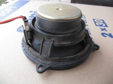

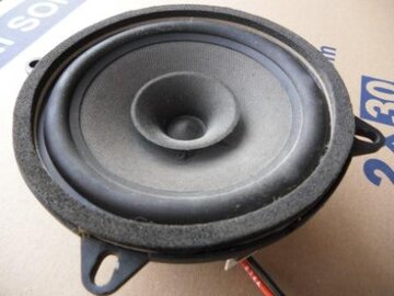

Гость calina Опубликовано 19 Апреля, 2011 в 19:29 Жалоба Поделиться Опубликовано 19 Апреля, 2011 в 19:29 Помогите с определением динамиков, в плане, что толкового с ними можно сделать. Были вынуты из буржуйского трактора. Сопротивление 4 Ом, ∅ 5 дюймов. Измерить параметри Т/С не имеется возможности. Установил их в подходящие ящики без рассчета был приятно удивлен сочным, прозрачным звуком с низкими частотами. Посоветуйте, что можно с ними сделать. Ссылка на комментарий Поделиться на другие сайты Поделиться
Гость rubenlukin Опубликовано 19 Апреля, 2011 в 22:48 Жалоба Поделиться Опубликовано 19 Апреля, 2011 в 22:48 Установил их в подходящие ящики без рассчета был приятно удивлен сочным, прозрачным звуком с низкими частотами. Посоветуйте, что можно с ними сделать. Если звук устраивает -- зачем что-то переделывать? :smile: Ссылка на комментарий Поделиться на другие сайты Поделиться
TANk Опубликовано 20 Апреля, 2011 в 07:29 Жалоба Поделиться Опубликовано 20 Апреля, 2011 в 07:29 Измерить параметри Т/С не имеется возможности. Уже сколько раз говорил, что для измерения параметров ТС достаточно программы Audiotester и компьютера со звуковой платой. Еще понадобится 2 кабеля на вход и на выход звуковой платы и резистор номиналом 8-30 Ом. Измеряет с достаточной для бытового применения (расчета корпусов) точностью. Повторяемость результатов тоже хорошая. Ссылка на комментарий Поделиться на другие сайты Поделиться
Гость calina Опубликовано 20 Апреля, 2011 в 16:14 Жалоба Поделиться Опубликовано 20 Апреля, 2011 в 16:14 Уже сколько раз говорил, что для измерения параметров ТС достаточно программы Audiotester и компьютера со звуковой платой. Еще понадобится 2 кабеля на вход и на выход звуковой платы и резистор номиналом 8-30 Ом. Измеряет с достаточной для бытового применения (расчета корпусов) точностью. Повторяемость результатов тоже хорошая. Спасибо за ответ. Буду пробовать. А где можно почитать об этом побольше? Ссылка на комментарий Поделиться на другие сайты Поделиться
TANk Опубликовано 20 Апреля, 2011 в 18:29 Жалоба Поделиться Опубликовано 20 Апреля, 2011 в 18:29 https://datagor.ru/software/389-programma-audiotester.html Сама программа. Установите. Там все очень просто. Схемы подключения для проведения измерений нарисованы непосредственно в рабочем окне программы. Если возникнут конкретные вопросы по этой программе, то создавайте тему в разделе Софт https://forum.datagor.ru/index.php?showforum=74 Постараюсь чем можно помочь. Ссылка на комментарий Поделиться на другие сайты Поделиться
