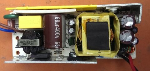

Я бы прилепил к тому, чем пробовал запускать насос, но...задействован для других целей. Ежели только ради эксперимента:idea:
В свободном полёте только 24 вольтовый.
