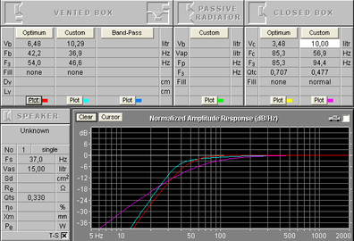

Chugunov Опубликовано 3 Октября, 2017 в 08:45 Жалоба Поделиться Опубликовано 3 Октября, 2017 в 08:45 Я конечно скорей всего маргинал. КАК?!!! И ведь продаваны бессовестно смотрят в глаза покупателя. Игорь Германович! Вы про маргинала только узнали? Неужели никто не говорил? Жалели значит. Читать надо что умные люди на сайтах продаванов пишут, у той же аудиомании. Цитировать не буду, короче скажу словами Голохвастова "это же очень и очень!" Чувствительность ему не понравилась видите ли. Мощность рекомендованного усилителя прочитать надо было - до 300 Вт. А зачем тогда для дома делают усилители 5 по 500 Вт? Хотя я тоже отстал от инноваций, мне дома 1..2 Вт хватает. Для маргиналов специально написано, что корпус из фанеры не абы как, а слоями поперёк, понимать надо! Это же инновация! Повеселил, Германыч, совесть у продаванов искать стал. Пришлось мне открыть datasgeet на НЧ динамик. SEAS по крайней мере честные, а вот китайцы... Написано - рекомендованный частотный диапазон 45...2500 Гц. Ну это оптимистичная рекомендация, я бы советовал до 300...500 Гц. АЧХ приведена для ящика 10 литров, отсюда и спад от 100 Гц, всё честно. А что покажет Спикерщоп? Тааак. В ЗЯ 10 литров честно, но маловато будет. ФИ 10 лучше. Честно по -3 дБ, нечестно, но всегда пишут -10 дБ. Итак, честно ну почти от 40 Гц (примерно -4,5 дБ, ну натянем), нечестно почти 30 Гц. В описании на колонку 40 Гц т. е. практически честно. Другой вопрос, что есть разница между 40 Гц от такого маленького динамика и большого. Более подходящую пищалку бы и фильтры на 2 кГц, думаю, звук бы улучшился, но это предположение. В целом хорошие колонки. Цена 265200 (без уценки) не нравится? Ну это же фирма! Надо понимать. Игорь Германович, думаю, колонки сделанные Вашими руками звучат лучше, но блезира такого у них нет и лейбла тоже. Возможно и моя малогабаритная самоделка из советских (принципиально) динамиков звучит не хуже, а может и лучше, да и стоила раз в 100 дешевле, но внешний вид не тот, да и не фирмА. Как говорил Голохвастов "не тот пинжак, не та хформа и... проиграл". Ссылка на комментарий Поделиться на другие сайты Поделиться
