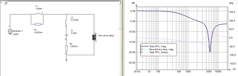

Гость Tom Опубликовано 2 Октября, 2017 в 09:59 Жалоба Поделиться Опубликовано 2 Октября, 2017 в 09:59 Уменьшая R6, изменяем тональный баланс в сторону увеличения уровня СЧ. RLC цепь режекторный фильтр не влияет на тональный баланс? Ссылка на комментарий Поделиться на другие сайты Поделиться

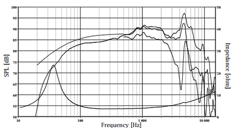

Dimonos Опубликовано 2 Октября, 2017 в 11:15 Жалоба Поделиться Опубликовано 2 Октября, 2017 в 11:15 (изменено) _https://audio-hi.fi/download/pdf/SEAS_Excel_e0049-08_w16nx001_datasheet.pdf не этот ли динамик с интересной АЧХ Если да, то фильтр вполне логичен. Изменено 2 Октября, 2017 в 11:27 пользователем dimonos Ссылка на комментарий Поделиться на другие сайты Поделиться
Гость Tom Опубликовано 2 Октября, 2017 в 11:20 Жалоба Поделиться Опубликовано 2 Октября, 2017 в 11:20 (изменено) _https://audio-hi.fi/download/pdf/SEAS_Excel_e0049-08_w16nx001_datasheet.pdf не этот ли динамик с интересной АЧХ Если да, то фильтр вполне логичен. другой SEAS_Excel_e0049-04 Изменено 2 Октября, 2017 в 11:24 пользователем Tom Ссылка на комментарий Поделиться на другие сайты Поделиться
Dimonos Опубликовано 2 Октября, 2017 в 11:26 Жалоба Поделиться Опубликовано 2 Октября, 2017 в 11:26 (изменено) ... другой SEAS_Excel_e0049-04 ... А без разницы,АЧХ идентичная. _http://manuals.audiomania.ru/data/seas_excel_e0049-04s_w16nx001_10140.pdf АЧХ фильтра тоже не сильно поменяется Ковыряйте качество деталей, емкостей в основном. Можете пошаманить с проводами, например перевенуть конец на начало. И проверьте на окисел все контакты, включая межблочники. Вы вообще уверены, что виновата АС, а не чето другое до акустики? Изменено 2 Октября, 2017 в 11:32 пользователем dimonos Ссылка на комментарий Поделиться на другие сайты Поделиться

Chugunov Опубликовано 2 Октября, 2017 в 13:03 Жалоба Поделиться Опубликовано 2 Октября, 2017 в 13:03 им и года нет ,раз в месяц перетыкаю ... Ну вот, пошла 3,14 по кочкам. Простите за грубость и прямоту, но обсуждение перешло в стадию гадания на кофейной гуще и перетыкания пальцем в небо. :dead: Я поленился искать АЧХ динамиков т. к. не видел в этом смысла - ведь не будет Александр полностью менять начинку колонок и заново настраивать их. Это невыгодно материально, да и у Александра нет для этого ни техники, ни знаний. Единственное что ему доступно - косметический ремонт. Советы типа "а вот переставим фильтр от НЧ динамика на ВЧ динамик" прведут только к разбитому корыту. Наверняка инженеры сводившие динамики не дураки были, другой вопрос, что их манагеры-маркетолухи поставили в дурацкое положение. Вот Дмитрий dimonos не поленился, поэтому буду смотреть на его АЧХ (опять куски - АЧХ пищалки нет, ну да ладно, дело всё равно тухлое) и вещать. Итак, что мы видим. Этот SEAS Excel никакой не СЧ и даже не НЧ-СЧ (его заставили таким быть супротив его возможностей), а чисто НЧ динамик. Хорошо и чисто работать он может только ниже 500 Гц (а лучше 200...300 Гц). Ниже 100 Гц начинается спад. Так что и НЧ он посредственный. Почему его назвали Эксцельсиор, перевести можно как "дальше некуда" или "хайенд", лично мне непонятно. Скорее всего - это ярлык, жупел, который сейчас модно клеить к чему попало. Продолжу разбор этого хиенда. "Полки" - ровной горизонтальной области у него нет вообще, а есть покатый склон 60...600 Гц и далее ступенька, порог 800...2000 Гц, как ни смешно, это почти "полка". LR цепь этого фильтра и призвана снивелировать эту полку до уровня 60...600 Гц. Потом "американские горки". И пик Коммунизма на 5000 Гц, сгладить этот пик и должен RLC режектор, я был прав, не всё ладно в датском королевстве. Итак, добросовестные инженеры сделали что могли. Другой вопрос, что условия задачи изначально были неблагоприятны. Сомневаюсь, что самделишние попытки в состоянии кардинально решить проблему, она решается по другому. Меня могут спросить: а почему такие колонки делают и покупают, если всё так плохо? Отвечу. 99% покупателей - не слушают, а смотрят, их интересует - блезир (внешний вид), глямур (чтобы маленькие были и под цвет обоев), жупел (бренд, сбрендили все от ентих брендов). А тут вдруг Александр (Tom) оказался слухачом и слышит, что колонки играют хорошо, но не слишком. Прямая дорога ему к манагерам в салон, где ему будут впаривать дорогие шнурки и советовать новый усилитель за несколько лимонов, который раскроет колонки, а если не раскроет, то надо купить еще что-то подороже. Что в данной ситуации можно сделать. Купить хорошую пищалку с резонансом не выше 1 кГц и сделать новые фильтры с разделом не выше 2 кГц. Это может значительно улучшить ситуацию, но не полностью. По силам ли это будет Александру? Сложно сказать. Выжать 100% без измерений он не сможет, но с учетом того, что заявленные характеристики динамиков фирмы SEAS с высокой точностью соответствуют действительности, шанс есть. Можно сделать расчет по куркуляторам. После этого желательна подгонка, но увы... Естественно, гарантий дать нельзя, но думаю, что шансы на успех велики. При этом не будет испорчен внешний вид акустики. Вам нужны конкретные цифры и конкретные динамики? Нет, этого я не дам, ищите других советчиков, а я не хочу быть во всём виноватым. P.S. Всё изложенное выше - мой субъективный любительский взгляд и написано на скорую руку. Тема интересная, и живи мы в одном городе, я мог бы помочь, но на расстоянии и чужими руками - увольте. P.P.S. Что еще могу посоветовать. Наверное, есть люди, которые колупались конкретно с этими колонками, этими динамиками и у них есть готовое решение. На этом сайте таким человеком может быть Мешин. 1 Ссылка на комментарий Поделиться на другие сайты Поделиться
