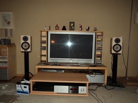

Гость Tom Опубликовано 27 Сентября, 2017 в 13:13 Жалоба Поделиться Опубликовано 27 Сентября, 2017 в 13:13 Александр! Так слушают, чтобы определить - одинаково по фазе включены НЧ динамики между собой в правом и левом канале или нет. При неправильном подключении один будет толкать воздух вперед, другой - назад. Произойдет как бы вычитание и бас заметно уменьшится. Колонки ставят рядом, чтобы звук шел "из одной точки" для усиления эффекта. На СЧ и ВЧ колонки должны стоять далеко друг от друга (штатно) и нужны специальные записи розового шума. Проверяется опять - таки одинаково включены динамики между собой в разных каналах или нет. Определение правильной фазировки РАЗНЫХ ДИНАМИКОВ (НЧ и ВЧ) между собой в ОДНОЙ колонке - совсем другое дело. Тут лучше слушать одну колонку. При правильной фазировке АЧХ будет наиболее ровной, при неправильной - горб или провал на частоте раздела. Какие для этого нужны записи - отдельная тема. На слух определить сложнее, чем по микрофону, но можно (зависит от слухача). Расставил как на фото левый без переделок, правый вч полярность наоборот- нч меньше но звук острее. Ссылка на комментарий Поделиться на другие сайты Поделиться
Dimonos Опубликовано 27 Сентября, 2017 в 13:41 Жалоба Поделиться Опубликовано 27 Сентября, 2017 в 13:41 Правый верните полярность на место, 90% что там неправильная полярность. Ссылка на комментарий Поделиться на другие сайты Поделиться
Гость Tom Опубликовано 27 Сентября, 2017 в 14:07 Жалоба Поделиться Опубликовано 27 Сентября, 2017 в 14:07 Правый верните полярность на место, 90% что там неправильная полярность. ок. Ссылка на комментарий Поделиться на другие сайты Поделиться
