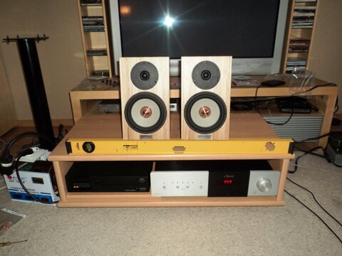

Гость Tom Опубликовано 26 Сентября, 2017 в 11:00 Жалоба Поделиться Опубликовано 26 Сентября, 2017 в 11:00 Александр! Попробуйте всё же изменить полярность ВЧ-динамика. Иногда это помогает избавиться от провалов АЧХ на частоте раздела СЧ-ВЧ. Попробывал хуже стало, середина тише и сцена в глубь ушла.... Ссылка на комментарий Поделиться на другие сайты Поделиться
Nevod Опубликовано 26 Сентября, 2017 в 11:06 Жалоба Поделиться Опубликовано 26 Сентября, 2017 в 11:06 ... Попробывал хуже стало, середина тише и сцена в глубь ушла.... ... Сразу на обеих колонках пробовали? Только на одной - без толку. Ссылка на комментарий Поделиться на другие сайты Поделиться
Гость Tom Опубликовано 26 Сентября, 2017 в 11:14 Жалоба Поделиться Опубликовано 26 Сентября, 2017 в 11:14 Сразу на обеих колонках пробовали? Только на одной - без толку. на одной но четко слышно ,я их вместе впритык поставил и моно сигнал пустил ,переключал слушал 2часа. Ссылка на комментарий Поделиться на другие сайты Поделиться
Гость Tom Опубликовано 26 Сентября, 2017 в 11:24 Жалоба Поделиться Опубликовано 26 Сентября, 2017 в 11:24 Сразу на обеих колонках пробовали? Только на одной - без толку. Ссылка на комментарий Поделиться на другие сайты Поделиться
Chugunov Опубликовано 26 Сентября, 2017 в 12:14 Жалоба Поделиться Опубликовано 26 Сентября, 2017 в 12:14 на одной но четко слышно ,я их вместе впритык поставил и моно сигнал пустил ,переключал слушал 2часа. Александр! Простите за прямоту, но вы дважды сделали глупость. 1 Можно поменять фазу пищалки на одной АС, но и слушать надо только одну!!! В таком случае легко и быстро сравнивать звук переделанной и непеределанной колонки , но только по очереди. Выбрать лучший вариант. 2 Можете сделать и такой опыт. Переключить фазу пищалки в одной колонке, включить ОБЕ АС. Поставить специальную запись проверки фазировки на СЧ и ВЧ и послушать. Убедиться, что фазировка разная (это на тот теоретический случай, что в одной колонке ошиблись на заводе). Вернуть фазу на место и убедиться на розовом шуме, что фазировка в обеих колонках одинаковая. При этом обе АС должны стоять обязательно далеко друг от друга, на расстоянии 1,5...2,5 метра. 3 Если вам больше понравится переделанная колонка, сделайте переделку в обеих и послушайте еще раз. Я очень сильно сомневаюсь, что на заводе ошиблись, но теоретически это возможно. 4 Колонки ставят рядом только при проверке правильной фазы на НЧ! За неимением тестовых записей розового шума, здесь годится и запись с обилием баса. Меняют фазу одной АС и сравнивают. Больше баса - фаза правильная. 5 Два часа слушать не надо, достаточно минуты или двух на каждой пробе. Ссылка на комментарий Поделиться на другие сайты Поделиться
Гость Tom Опубликовано 26 Сентября, 2017 в 12:21 Жалоба Поделиться Опубликовано 26 Сентября, 2017 в 12:21 Александр! Простите за прямоту, но вы дважды сделали глупость. 1 Можно поменять фазу пищалки на одной АС, но и слушать надо только одну!!! В таком случае легко и быстро сравнивать звук переделанной и непеределанной колонки , но только по очереди. Выбрать лучший вариант. 2 Можете сделать и такой опыт. Переключить фазу пищалки в одной колонке, включить ОБЕ АС. Поставить специальную запись проверки фазировки на СЧ и ВЧ и послушать. Убедиться, что фазировка разная (это на тот теоретический случай, что в одной колонке ошиблись на заводе). Вернуть фазу на место и убедиться на розовом шуме, что фазировка в обеих колонках одинаковая. При этом обе АС должны стоять обязательно далеко друг от друга, на расстоянии 1,5...2,5 метра. 3 Если вам больше понравится переделанная колонка, сделайте переделку в обеих и послушайте еще раз. Я очень сильно сомневаюсь, что на заводе ошиблись, но теоретически это возможно. 4 Колонки ставят рядом только при проверке правильной фазы на НЧ! За неимением тестовых записей розового шума, здесь годится и запись с обилием баса. Меняют фазу одной АС и сравнивают. Больше баса - фаза правильная. 5 Два часа слушать не надо, достаточно минуты или двух на каждой пробе. Я их по очереди слушал а не вместе полярность была правильная проверил + красный Ссылка на комментарий Поделиться на другие сайты Поделиться
Nevod Опубликовано 26 Сентября, 2017 в 12:21 Жалоба Поделиться Опубликовано 26 Сентября, 2017 в 12:21 ... на одной но четко слышно ,я их вместе впритык поставил и моно сигнал пустил ,переключал слушал 2часа. ... Надо обязательно на обеих полярность менять, либо слушать только одну. ... Попробывал хуже стало, середина тише и сцена в глубь ушла.... ... Именно так противофазность правого и левого ВЧ-динамиков и проявляется: становится как бы тише на ВЧ и сцена размазывается где-то вдалеке. У меня друг недавно ВЧ-динамики в старых колонках заменил на автомобильные. Долго матерился на китайцев и подбирал L-pad, т.к один из динамиков звучал явно тише. В итоге оказалось, что чувствительность динамиков одинаковая, а те самые китайцы подключили катушку в одном из динамиков в обратной полярности. Это я не про китайцев, а про то, что надо или обе АС переключать, или только одну слушать. Ссылка на комментарий Поделиться на другие сайты Поделиться
Гость Tom Опубликовано 26 Сентября, 2017 в 12:24 Жалоба Поделиться Опубликовано 26 Сентября, 2017 в 12:24 середина уходит и без приборов слышно ... Надо обязательно на обеих полярность менять, либо слушать только одну. Именно так противофазность правого и левого ВЧ-динамиков и проявляется: становится как бы тише на ВЧ и сцена размазывается где-то вдалеке. У меня друг недавно ВЧ-динамики в старых колонках заменил на автомобильные. Долго матерился на китайцев и подбирал L-pad, т.к один из динамиков звучал явно тише. В итоге оказалось, что чувствительность динамиков одинаковая, а те самые китайцы подключили катушку в одном из динамиков в обратной полярности. Это я не про китайцев, а про то, что надо или обе АС переключать, или только одну слушать. сцена размазывается где-то вдалеке -именно так и было Ссылка на комментарий Поделиться на другие сайты Поделиться
Гость Tom Опубликовано 26 Сентября, 2017 в 13:10 Жалоба Поделиться Опубликовано 26 Сентября, 2017 в 13:10 Баса больше но гулкий какой-то как с эхом.. Ссылка на комментарий Поделиться на другие сайты Поделиться
Chugunov Опубликовано 26 Сентября, 2017 в 13:43 Жалоба Поделиться Опубликовано 26 Сентября, 2017 в 13:43 Значит, судя по вашим опытам, на заводе сделали всё правильно, как и должно быть на 99,9%. Подставки у вас есть, это хорошо, хотя в тексте об этом вы не писали. Остается - или ваши запросы выше, чем возможности колонок, или звук портит какое-то другое звено: усилитель, плеер и т. п. Про шанс с заменой динамиков я уже писал, а если на заводе сделали не брак, наврядли вы запросто резко улучшите качество колонок. Ссылка на комментарий Поделиться на другие сайты Поделиться
Гость Tom Опубликовано 26 Сентября, 2017 в 14:57 Жалоба Поделиться Опубликовано 26 Сентября, 2017 в 14:57 Значит, судя по вашим опытам, на заводе сделали всё правильно, как и должно быть на 99,9%. Подставки у вас есть, это хорошо, хотя в тексте об этом вы не писали. Остается - или ваши запросы выше, чем возможности колонок, или звук портит какое-то другое звено: усилитель, плеер и т. п. Про шанс с заменой динамиков я уже писал, а если на заводе сделали не брак, наврядли вы запросто резко улучшите качество колонок. Вот с другого форума - У меня заводик Пенов (и арслабов..) находится в 5-ти минутах от работы.Был тама, трогал, нюхаль, слушал.. Говорил с товарищем директором. Он объяснил мне подход создателя "пенов". Там в АЧХ стараются сделать не большую улыбку от середины до ВЧ. То есть зона ~4-13 khz немного опущена. Создатель аргументирует это тем - что такой звук более приближен к живому звучанию. Возможно он прав, ведь вся синтетика наших "классных" записей, которых к несчастью большинство, чаще режит ухо именно на верхней середине. Поэтому такое опускание - дает комфортный звук. Ссылка на комментарий Поделиться на другие сайты Поделиться
Chugunov Опубликовано 26 Сентября, 2017 в 17:17 Жалоба Поделиться Опубликовано 26 Сентября, 2017 в 17:17 Вот с другого форума Может и так, хотя "улыбочку" любители делают гораздо ниже. Но без конкретной АЧХ - это приблизительные слова. Надо мной снова одни будут смеяться, другие - фыркать, но в подобных случаях нужен микрофон. Вот с ним можно увидеть реальную картину и подогнать её под свой вкус. Делать это по наитию, я бы не смог. Ну а несколько приподнять верх можно уменьшением номинала того самого резистора фильтра, кроме того может потребоваться подбор конденсатора. Поскольку процесс многократного открывания-закрывания корпуса - нехорошо, надо вывести хотя бы провода с этими деталями наружу и попытаться (например через трубу ФИ). Мне не по душе такая возня вслепую, но наверное это проще всего сделать. Но подобные опыты требуют определенных навыков, не знаю, есть ли они у вас. 1 Ссылка на комментарий Поделиться на другие сайты Поделиться
