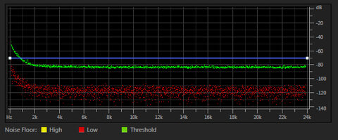

Что же до картинок шумов, я бы рад показать, но чем это дело замониторить, какой программой?
Изменено пользователем Mikhaelius
Можно Спектраплюсом. Вот пример.
