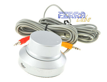

Гость itienica Опубликовано 30 Июля, 2017 в 11:50 Жалоба Поделиться Опубликовано 30 Июля, 2017 в 11:50 Внешний вид такого устройства портить врезанием регулятора я думаю не вариант. Поэтому просто надо взять небольшую металлическую коробочку в нее поставить переменный резистор как тут советуют и 2 пары разъемов RCA на вход и выход. И подключать устройсва уже через нее. Никакого вандализма. Планировался отдельный корпус (например DVD плейер или т.п.). Туда и установить... Или еще лучше сразу в коробочку поместить регулятор громкости с коммутатором входов и с ДУ aliexpress.com/item/Infrared-remote-volume-control-panel-Audio-signal-selection-board-Remote-Kit Кроме качественного (моторизованный АЛЬПС) регулятора громкости еще будет и селектор входо для подключения оконечника к разным устройствам. Я на него и нацелен. Только не понятно, будет плавная регулировка или нет. ОК, вы сами подняли эту тему. Вам никто не обещал мгновенной или там оперативной модерации. Минимум 1 раз в сутки все сообщения обычно проверяются. Вам нужен правильный потенциометр, а именно - с характеристикой регулирования по импортному "А" (for audio, for volume). Эта простая штука и обеспечивает плавное нарастание сигнала при повороте ручки. Это теоретический совет или....? Дело в том, что я уже пробовал делать из линейного потенциометра логорифмический. Результат плачевный. Как было резкое изменение уровня сигнала, так и осталось. Ссылка на комментарий Поделиться на другие сайты Поделиться

drummer Опубликовано 30 Июля, 2017 в 16:34 Жалоба Поделиться Опубликовано 30 Июля, 2017 в 16:34 (изменено) Внешний регулятор можно просто впаять в межблочный кабель, либо сделать на разъёмах Изменено 30 Июля, 2017 в 16:36 пользователем drummer Ссылка на комментарий Поделиться на другие сайты Поделиться
