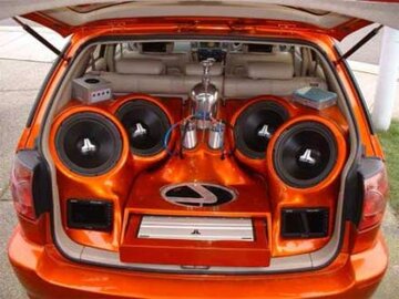

TANk Опубликовано 16 Марта, 2017 в 13:27 Жалоба Поделиться Опубликовано 16 Марта, 2017 в 13:27 Наверное стоит пойти по другому пути. 150-200Вт автомобильный усилитель - это вполне доступное для покупки устройство. Причем проблема питания от бортовой сети 12в в нем уже решена изначально. Покупаем 5-6шт таких усилителей, делаем соответствующую разводку питания. Подключаем к каждому усилителю свой комплект динамиков и в сумме имеем искомый киловатт. Дальше потребуется соответствующий тюнинг автомобиля. Что то в этом роде. Наверное стоит перед тем как закупать платы усилителей и пытаться городить схемы питания к ним почитать форумы по автозвуку. Там все эти проблемы люди уже обсуждают давно и имеют опыт в создании подобных проектов. Ссылка на комментарий Поделиться на другие сайты Поделиться

drummer Опубликовано 16 Марта, 2017 в 15:30 Жалоба Поделиться Опубликовано 16 Марта, 2017 в 15:30 (изменено) В автомобиле из киловаттных потребителей только стартер. Хоть автомобильная АКБ и называется стартерной, но стартовый ток она может давать очень ограниченное время. На генератор сильно не надейтесь. Я "пытал" автогенератор 14В 80А на стенде. Он выдал 70А с просадкой до 13В . Через 4 минуты он завонял, ещё через минуту сгорел регулятор напряжения. Вскрытие показало, что пластмассовые изоляторы диодного моста расплавились. На совместную работу АКБ и генератора надежды мало... АКБ подключится(?), когда напряжение на генераторе упадёт до 12,6В... :bomb:Это я не моделировал, но момент явно не штатный... Изменено 16 Марта, 2017 в 15:39 пользователем drummer 1 Ссылка на комментарий Поделиться на другие сайты Поделиться
Гость dirvel Опубликовано 16 Марта, 2017 в 17:54 Жалоба Поделиться Опубликовано 16 Марта, 2017 в 17:54 Спасибо всем за советы....я так понял я тоже откажусь от этой идеи.....даже если что и получилось бы - то походу всего на минут десять, пока генератор не завоняет)))))))))))))))))Еще раз всем спасибо! думаю тему можно закрыть. Ссылка на комментарий Поделиться на другие сайты Поделиться
