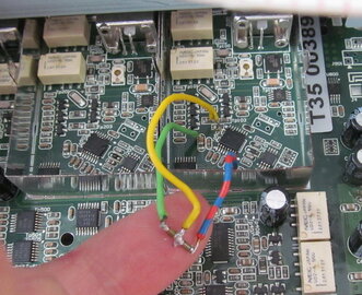

Короче будет так:
1) Причины и предпосылки возникновения неисправности не известны.
2) Методом тыка и замен удалось локализовать неисправный элемент - транзистор Q01_1.
3) Меняем Q01_1 на заведомо исправный (какой, кстати, транзистор?) и возвращаем схему в исходное состояние.

  В 12.02.2017 в 13:49, Datagor сказал:
... какой, кстати, транзистор? ...
На схеме указана маркировка.
70MHz осцилографы - BSR58LT1G
100,200 MHz осцилографы - J/SST201
