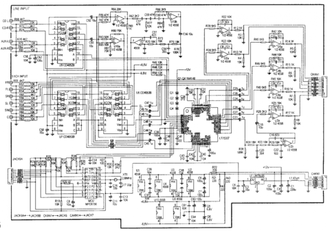

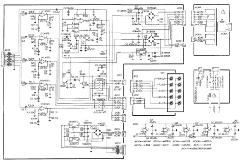

Den101 Опубликовано 2 Февраля, 2017 в 16:39 Жалоба Поделиться Опубликовано 2 Февраля, 2017 в 16:39 Здесь много чего можно добавить, но это писалось уже много раз и КАЖДЫЙ очередной раз повторять всё, особенно когда задающий вопрос может появиться и пропасть с концами... А вот по пункту 2 - не так всё просто. Где эта простая схема и пример для повторения? Теоретически это так, но вот достойных реализаций я что-то припомнить не могу. Я сейчас прикрутил к компьютеру акустику 5.1 на базе BBK FSA-1806, от которой используется только сабвуфер с усилителями (чип ПДУ и аудиопроцессор я отключил, потому как приобрел эту штуку за символическую цену и без пульта, а желания разбираться - работает ли система ПДУ никакого не было). Схему аппарата я немного доработал , убрав конденсаторы С23-С25, С27-С29, а место подключения их отрицательных обкладок соединил с выходами входных делителей на R51-R63. Звук оценил как приемлемый, хотя моя акустика далека от идеала: фронт - S-30B с динамиками 4ГД-8Е, тыл - S-30 с родными динамиками, центр - колонка с 4ГД-36 (фабричная в ОЯ). Винегрет, конечно адский, но фильмы смотреть стало веселее. Планируется создание сателлитов на чем-то типа 2ГД-40 в ЗЯ (люблю я нетривиальный подход в звуке). В общем, эксперименты в полном разгаре :) Схемы для ознакомления и (опционально) повторения/приобретения Ссылка на комментарий Поделиться на другие сайты Поделиться
