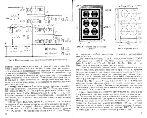

meshin Опубликовано 2 Февраля, 2017 в 04:17 Жалоба Поделиться Опубликовано 2 Февраля, 2017 в 04:17 (изменено) ... Как бы вы не моделировали и не рассчитывали маленький ящик на маленьком динамике (даже на двух маленьких), "петь" эта акустика не будет. ... Если под "петь", подразумевается басить, то тут я не согласен. 25ГДН-3-4 (правда перемотанный на 8,0 ом) в 11 литрах с круглой трубой на 51 Герц по расчётам, будем говорить "дует" так, что верится с трудом! Причём не впритык к полу, а на высоте более метра. Обрезается на 2500 Герц первым. 9...12 метров озвучат как за Боже мой! Это я по простому выражаюсь. Теперь про: (даже на двух маленьких), На четырёх, таких же 25ГДН-3-4 или на 10ГД-34 (оригинал): Имею в виду только объём в 37 литров с коническим ФИ на 37 Герц... Не каждая 12" головка угонится за этими четырьмя. Режутся на 300 Герцах. У кого имеется запас таких динамиков, рекомендую. Очень. Изменено 2 Февраля, 2017 в 04:18 пользователем meshin 1 Ссылка на комментарий Поделиться на другие сайты Поделиться

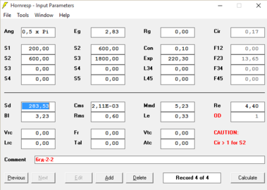

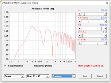

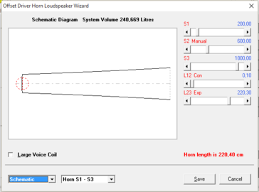

Гость Опубликовано 2 Февраля, 2017 в 05:43 Жалоба Поделиться Опубликовано 2 Февраля, 2017 в 05:43 ... Главное: хотите хороший звук, приобретайте некомпрессионные (с малым ходом диффузора), бумажные (целлюлоза, хлопок), широкополосные, с БОЛЬШИМ ∅ диффузора, с высокой "чуйкой" (не менее 95 - 97) динамики. Оформляйте (хотите со своим расчётом и моделированием, хотите проверенные уже конструкции...) - онкены, TQWP, труба войта, обратный рупор, в крайнем случае ОРТО, лабиринт... ... А я вот думаю, что "хороший повар может вкусно приготовить и старую подошву" (А.Шопенгауэр) Я не удержался... и промоделировал Рупор на известном у аудиофилов-ламповиков динамике 6ГД2. Этот динамик хорошо звучит в открытых акустических системах с ПАС (панелью акустического сопротивления), есть удачные инсталляции в ЗЯ, при условии, что выходное сопротивление усилителя ОТРИЦАТЕЛЬНОЕ (это только транзисторные усилители на такое способны). Вот что у меня получилось в Рупоре: Я намеренно не выкладываю график групповых задержек... Он - страшен. Ссылка на комментарий Поделиться на другие сайты Поделиться
