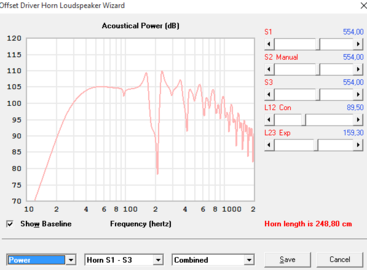

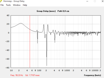

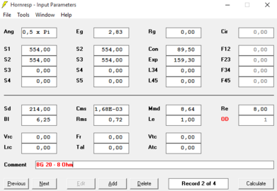

Гость Опубликовано 31 Января, 2017 в 16:03 Жалоба Поделиться Опубликовано 31 Января, 2017 в 16:03 ... По динамикам мне приглянулся сначала ШП динамик Visanton BG-20 ... Модель лабиринта Рогожина показывает внутренний объём 140 литров каждой колонки... Ссылка на комментарий Поделиться на другие сайты Поделиться
Nevod Опубликовано 1 Февраля, 2017 в 04:05 Жалоба Поделиться Опубликовано 1 Февраля, 2017 в 04:05 ... Модель лабиринта Рогожина показывает внутренний объём 140 литров каждой колонки... ... У вас не совсем Рогожин. Верхний сегмент длиннее на 12 % и сечение канала в 2,6 раза больше, чем по Рогожину. А АЧХ красивая. Только мне кажется, несколько великоваты такие лабиринты для 13-метровой комнаты... Ссылка на комментарий Поделиться на другие сайты Поделиться
