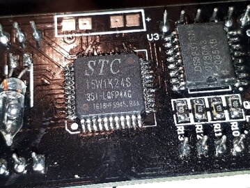

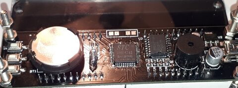

Китайский набор на STC15 для сборки электронных часов
  • Ответы 57
  • Created
  • Последний ответ
Top Posters In This Topic
Александр, часы собирал сам, так что за качество сборки и пайки уверен на сто процентов

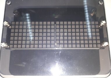

Блин все бы ни че, напрягает мерцание
Тогда встречный вопрос, откуда взялась прошивка на форуме
Я написал. Про мерцание в курсе, но пока менять что-либо нет ни возможности, ни желания.
У меня, кстати, не мерцает.

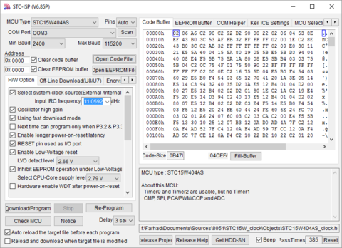

Получается проц закрытый или же софт не поддерживает чтение-только прошивка?
В проце чтение не предусмотрено, потому и в софте отсутствует такой функционал.
  • 2 weeks later...
Танцы с бубном продолжаются, вообщем прошил я прошивкой с форума, при включении загорает 3F:7F, секунды мигают, пробую выставлять время, но оно почему-то не сохраняется, проц уже подкинул другой, та же беда, жду DS1302
  • 2 weeks later...
Дождался микросхему, переставил, прошил, полет нормальный, мерцание не наблюдаю, в принципе не плохая игрушка получилась, спасибо за прошивку
