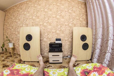

S90fan Опубликовано 2 Июля, 2016 в 18:29 Автор Жалоба Поделиться Опубликовано 2 Июля, 2016 в 18:29 (изменено) Собрал щиты, слушаю. 4А-28 пускал напрямую и через конденсатор 2.2μF, с конденсатором лучше, на слух приятнее, 4А-28 не "колбасит" низкими частотами. Планирую попробовать перечисленные мной выше динамики в качестве СЧ-ВЧ, сравнить, потом закажу рупорные пищали. Баса маловато, но что хотел, то получил - есть "удар", СЧ и ВЧ радуют, правда пришлось поднимать темброблоком ВЧ немного. Динамики перед установкой слегка "доработал" - приклеил куски тонкого ковролина изнутри и снаружи корзин. Прослушивание также показало, что один из 25ГДН-5 немного недоцентрован, гонял генератором - начинает немного цеплять на максимальных амплитудах. За состав моей системы извиняюсь (особенно за Епись), но пока - так :cool:ОФФТОП: Как фото профиля поставить, упорно не ставится, пробовал разные размеры и форматы, задолбался уже :cool: :smile: Изменено 2 Июля, 2016 в 18:55 пользователем s90fan 1 Ссылка на комментарий Поделиться на другие сайты Поделиться

Nevod Опубликовано 2 Июля, 2016 в 20:18 Жалоба Поделиться Опубликовано 2 Июля, 2016 в 20:18 ... 4А-28 пускал напрямую и через конденсатор 2.2μF, ... Маловато будет. Пищалка такого большого размера... Через 22μF было бы лучше. И ещё раз советую, попробуйте включить динамики в противофазе. Особенно, когда 4А-28 через конденсатор. Ссылка на комментарий Поделиться на другие сайты Поделиться
