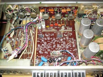

Гость termen Опубликовано 9 Июня, 2016 в 13:36 Жалоба Поделиться Опубликовано 9 Июня, 2016 в 13:36 (изменено) Внешне усилок тоже немного отмодил: шпонировал ольхой, сделал подсветку индикаторов и ручки регулятора громкости. Расхвастался я :music: Изменено 9 Июня, 2016 в 13:37 пользователем termen Ссылка на комментарий Поделиться на другие сайты Поделиться

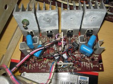

Гость Максим_В Опубликовано 9 Июня, 2016 в 15:05 Жалоба Поделиться Опубликовано 9 Июня, 2016 в 15:05 Плата неахти .Конечно надо получше развести. Не заморачиваясь с землями развел Шушурина на односторонней. Можно было габариты уменьшить,но расчитывал на низкий уровень . Ссылка на комментарий Поделиться на другие сайты Поделиться

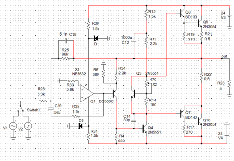

Гость Максим_В Опубликовано 9 Июня, 2016 в 17:22 Жалоба Поделиться Опубликовано 9 Июня, 2016 в 17:22 Моделирование неточно. Не смотрите в точке суммирования . На разностном сигнале четко виден возбуд и змейка. Ошибка в исполнении ВК. Потеряли резисторы в нем. Рассасываюзие заряд транзисторов ВК крнденсаторы должны быть параллельны резисторам с баз на землю. Номинал их мал. Минимум должно быть 100ком,иначе перегружаете усилитель напряжения. На АФЧХ с разомкнутой оос горб здоровый. Файл отредактированный предъявляю. Первое. Проверьте двухполюсную коррекцию,имхо номинал резистора в ней выбран неточно. . Второе на графике ОБР видно,что выходные транзисторы работают на грани отсечки. Ток покоя мал. На и АФЧХ надо отстроить.160градусов на 0дб это очень мало.Усилитель фактически на грани устойчивости. Ссылка на комментарий Поделиться на другие сайты Поделиться
Гость Опубликовано 10 Июня, 2016 в 08:08 Жалоба Поделиться Опубликовано 10 Июня, 2016 в 08:08 ... Моделирование неточно ... В Вашей модели перемкнут накоротко С1, что привело к постоянке на выходе... -723 мВ. В исходной схеме, которую повторил Вадим, не было этой ошибки. Ссылка на комментарий Поделиться на другие сайты Поделиться
Гость Максим_В Опубликовано 10 Июня, 2016 в 08:22 Жалоба Поделиться Опубликовано 10 Июня, 2016 в 08:22 Робяты,вы невнимательны . Если я перемкнул входной конденсатор,то делал это лишь для удаления погрешности при измерении Кг на 20кгц и все.При измерении меандра,АФЧХ он не перемыкается. При измерении режимов по постоянному току дополнительно замыкается и конденсатор в делителе оос! Иначе анализ не работает. В Вашей модели перемкнут накоротко С1, что привело к постоянке на выходе... -723 мВ. В исходной схеме, которую повторил Вадим, не было этой ошибки. В "моей схеме" последним делался анализ по постоянному току,потому и поставлены 2 перемычки ,вместо входного конденсатора и вместо конденсатора делителя оос..При остальных анализах они тупо убираются. При измерении Кг емкость входного конденсатора желательно увеличить на один два порядка в микрокапе для корректного отображения измерения. .Ну есть проблемы,что уж спорить.Моделировать то старый умеет. Не поленился и погонял файл.Привел его в божеский вид . Вобщем чисто в микрокапе параметры стали более схожи с получаемыми в железе от таких схем.Также улучшил сшивку плечей ВК и провел анализ ОБР .Ввел входной фильтр ограничив полосу АЧХ по уровню-3ДБ 200кгц,что за глаза даже с современными источниками сигнала. Защиту не ставил ,не громоздил файл .Тут дело индивидуальное. Во вложениях анализы по ОБР , АФЧХ. Меандр ,искажения и спектр при разном уровне сигнала , сшивка плечей вк при разных амплитудах сигнала . При анализе ОБР на постоянном токе входной конденсатор и конденсатор делителя оос должны быть замкнуты. офф Усилитель должен неплохо звучать Ссылка на комментарий Поделиться на другие сайты Поделиться
Гость termen Опубликовано 13 Июня, 2016 в 06:52 Жалоба Поделиться Опубликовано 13 Июня, 2016 в 06:52 Плата неахти . Плата разводилась под конкретные габариты. Но при этом... Не заморачиваясь с землями развел Шушурина на односторонней. Можно было габариты уменьшить,но расчитывал на низкий уровень . Да, в принципиально схеме не указал: перед входным конденсатором стоит резистор 5.6к. Конечно, я могу Вам скрины своих замеров поделать, но смысл в этом? Ток покоя у меня значительно больше. Если не изменяет память, 60мА на каждый выходник. Кондеры на в ходе и в ООС я, может, и увеличил. Дело год назад было, не помню уже, а раскручивать усилитель было неохота. Ссылка на комментарий Поделиться на другие сайты Поделиться

Гость Опубликовано 13 Июня, 2016 в 10:14 Жалоба Поделиться Опубликовано 13 Июня, 2016 в 10:14 ... именно послушать ... Обычный усилитель, например Орбита, построен по похожей такой схеме. Должна стоять подстроечная ёмкость для балансировки моста. В нем есть ООС, R20/21 (500 Ом) / R16 (180 Ом) и микросхема тоже охвачена ООС R5 / R3. Просто два соединенных последовательно усилителя, оба с ОООС. Ссылка на комментарий Поделиться на другие сайты Поделиться
Гость Опубликовано 13 Июня, 2016 в 10:27 Жалоба Поделиться Опубликовано 13 Июня, 2016 в 10:27 (изменено) ... ООС на эмиттер TR2 - местная ... Только вот сигнал на эмиттер этого транзистора приходит с выхода усилителя. Местная была бы, если бы ничего не приходило... а так весь тракт усиления возвращается... :music: (через R20/21) ... R5, C2, R4 - по пост. напряжению, для "ноля" на выходе. ... С5 проводит переменку, следовательно... через него замыкается ООС. Он не пропускает постоянку, для того, чтобы усиливать её (постоянку) с выхода всего усилителя. Изменено 13 Июня, 2016 в 10:30 пользователем Гость Ссылка на комментарий Поделиться на другие сайты Поделиться

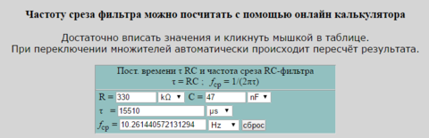

Гость Опубликовано 13 Июня, 2016 в 17:50 Жалоба Поделиться Опубликовано 13 Июня, 2016 в 17:50 (изменено) ... Ребята, если "минусуете", ... Я Вас не минусовал. ... ничего, через него (С5) не замыкается, он вместе с R5 (RC - ФНЧ) ... Прошу прощения за неточность! Я спешил ехать в Калугу, есть очепятка! Я имел ввиду R6 (330 кОм), C4 (0,047 мкФ), цепь, которая идёт с выхода микросхемы на инвертирующий вход (-), которая имеет постоянную времени 15510 мкС, что соответствует частоте среза 10,2614 Гц. То есть можно считать, что на частоте звука (20-20 000Гц) конденсатор имеет нулевое сопротивление, и им можно даже пренебречь. Получается коэффициент усиления каскада на микросхеме 330 кОм / 22 кОм + 1 = 16 Коэффициент усиления УМ без микросхемы равен 500 / 180 + 1 = 3,77(7). Все эти значения усиления заданы соответствующими цепями ООС в соответствующих частях усилителя. Вторая часть усилителя является самостоятельным устройством, имеющим большое петлевое усиление, и глубокую ООС Первая часть усилителя (ОУ) также является усилителем с глубокой ООС, ведь КУ ОУ примерно 50 000, а задано всего 16. Коэффициент усиления ОУ на инфранизе наверное стремится к максимуму без ООС, то есть 50 000, но тут я могу и ошибиться, нужно делать внимательный анализ. Примерно так... Изменено 13 Июня, 2016 в 18:42 пользователем Гость Ссылка на комментарий Поделиться на другие сайты Поделиться
