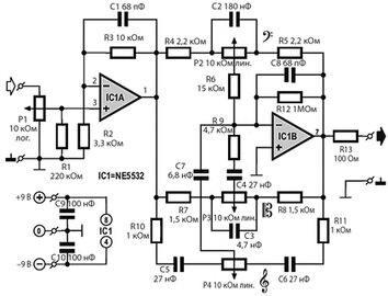

Гость SubStanceGred Опубликовано 2 Апреля, 2016 в 15:55 Жалоба Поделиться Опубликовано 2 Апреля, 2016 в 15:55 А посмотрите схему, если ее запитать от кренки на 15v и переменные резисторы на 100k? Ссылка на комментарий Поделиться на другие сайты Поделиться
coooler Опубликовано 2 Апреля, 2016 в 15:59 Жалоба Поделиться Опубликовано 2 Апреля, 2016 в 15:59 на портале была есть очень толковая статья - https://datagor.ru/am...tor-tembra.html Ссылка на комментарий Поделиться на другие сайты Поделиться
Гость SubStanceGred Опубликовано 2 Апреля, 2016 в 16:42 Жалоба Поделиться Опубликовано 2 Апреля, 2016 в 16:42 Я имел в виду ±15 Ссылка на комментарий Поделиться на другие сайты Поделиться
Гость SubStanceGred Опубликовано 3 Апреля, 2016 в 02:39 Жалоба Поделиться Опубликовано 3 Апреля, 2016 в 02:39 на портале была очень толковая статья - https://datagor.ru/amplifiers/chipamps/1920-smasteri-sam-polnyy-uzch-na-mikroshemah-chast-2-predvaritelnyy-usilitel-i-regulyator-tembra.html Спасибо, по этой статье разобрался в тебрблоках и стал видеть в них все цепочки и знаю для чего какая деталь Ссылка на комментарий Поделиться на другие сайты Поделиться
Гость SubStanceGred Опубликовано 3 Апреля, 2016 в 06:12 Жалоба Поделиться Опубликовано 3 Апреля, 2016 в 06:12 (изменено) А lm324 можно без последствий заменить на две ne5532? Вроде задачи одинаковые. Изменено 3 Апреля, 2016 в 06:13 пользователем SubStanceGred Ссылка на комментарий Поделиться на другие сайты Поделиться
Datagor Опубликовано 4 Апреля, 2016 в 04:26 Жалоба Поделиться Опубликовано 4 Апреля, 2016 в 04:26 lm324 - счетверенный чип, не заявлен для аудио, не заявлен как малошумящий ne5532 - сдвоенный чип, заявлен для аудио, заявлен как малошумящий Прямая замена невозможна из-за несовпадения ног. Если, опираясь на даташиты, правильно впаять ноги, то одного корпуса lm324 хватит на два канала упомянутой выше схемы, и схема будет работать. Насколько хорошо она сработает - вопрос. Я бы даже пробовать не стал. Разве проблема добыть добыть старый добрый 5532 или любой другой ОУ из т.н. аудио-группы? Ссылка на комментарий Поделиться на другие сайты Поделиться
