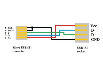

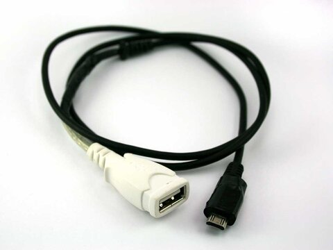

Datagor Опубликовано 22 Октября, 2015 в 16:02 Жалоба Поделиться Опубликовано 22 Октября, 2015 в 16:02 Просто информация в копилку. Правильная разводка USB OTG кабеля. Со стороны Андроид-устройства - его родной разъём (микро USB) с добавленной перемычкой Pin4-Pin5 (GND). Pin4 в обычном кабеле изначально никуда не подключен. Нужно аккуратно вскрыть пластик разъема (например, свежим канцелярским ножом) и добавить перемычку. Со стороны внешнего устройства - разъём USB A (мама). Кабель легко делается на коленке из подручных материалов. :cool:Собственно, прозвонкой можно проверить "правильность" кабеля согласно распиновке. Чтобы протестировать работу OTG-кабеля можно, например, через него подключить к смарту/планшету USB-мышку. Через некоторое время на экране должен появиться указатель мыши, а внутри мыши засветиться светодиод (если он там есть). Ссылка на комментарий Поделиться на другие сайты Поделиться
