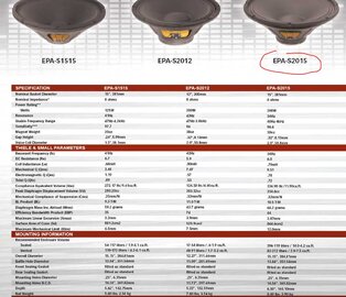

эксперименты с динамиками Eminence EPA-S2015
Гость NikN
Добрый день всем!
Есть ли эксперименты с динамиками Eminence EPA-S2015 предназначены для ЗЯ полная добротность 0,72
Nominal Basket Diameter: 15",381(мм)
Nominal Impedance: 8 ohm
Power Rating 200 (ВТ)
Resonance 34 hz
Usable Frequency Range: 40hz-4khz
Sensitivity: 96.6 (1W/1м)
Magnet Weight: 38oz
Gap Height: .32", 8.13mm
Voice Coil Diameter: 2.0’’,50.8mm
Resonant Frequency (fs): 34Hz
DC Resistance (Re): 6.0
Coil Inductance (Le): .79mH
Mechanical Q (Qms): 9.51
Electromagnetic Q (Qes): .78
Total Q (Qts): .72
Compliance Equivalent Volume (Vas): 336.90 ltr./11.90cu.ft
Peak Diaphragm Displacement Volume (Vd):334.6cc
Mechanical Compliance of Suspension (Cms): .32mm/N
BL Product (BL): 10.5 T-M
Diaphragm Mass Inc. Airload (Mms): 66.2 grams
Efficiency Bandwidth Product (EBP): 44
Maximum Linear Excursion (Xmax): 10 mm
Surface Area of Cone (Sd): 864.6cm2
Maximum Mechanical Limit (Xlim): 12.0mm

И производитель дает рекомендации для применения:
recommended enclosure volume
sealed 396-119 ltr
vented 82-212 ltr
