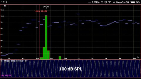

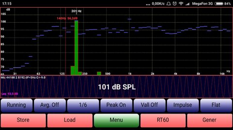

Dolboyacher Опубликовано 12 Ноября, 2017 в 14:42 Жалоба Поделиться Опубликовано 12 Ноября, 2017 в 14:42 (изменено) Что-то с осциллографом проверить капсуль не получилось, он фигню какую-то показывает, зато в самой программе AudioTool нашел режим, где он показывает входной сигнал с микрофона, так вот клиппирует выше 100dB, цвет синусоиды становится малиновым. Так что до 100dB можно спокойно измерять. Изменено 12 Ноября, 2017 в 14:42 пользователем Dolboyacher Ссылка на комментарий Поделиться на другие сайты Поделиться
