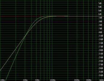

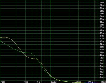

... А вот попробуйте добавить корректором жесткости и точности баса ящику с дырой? Сомневаюсь)) ...
Гипотетически такое возможно. Электроникой можно крутить фазу, следовательно можно корректировать ГВЗ. В нынешних реалиях это проще сделать с помощью цифровой обработки.

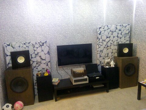

Мне тоже хотелось масштабного баса и намучавшись с современными динамиками я купил занедорого на ибэй динамики Магнавокс, 15 дюймов, от некоего телерадиокомбайна из времён Элвиса Пресли :)
Самое главное отличие таких динов от почти всех современных динамиков такого размера - их мощность ватт 10 примерно.
Тоесть даже при мощности в пару ватт они уже работают во всем диапазоне, низкие частоты звучат очень натурально, даже при небольшой громкости чувствуется размер инструментов.
Ящики под них примерно 90*50см небольшой глубины, закрытый ящик с панелью акустического сопротивления.
Если вы в поисках, подумайте о таком варианте, я сам долго искал, даже большие задненагруженные рупоры делал, а в итоге эти меня наконец устроили :)
