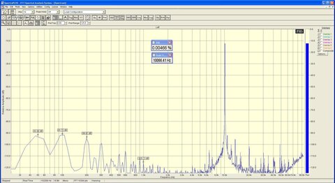

Гость avals Опубликовано 29 Апреля, 2015 в 07:19 Жалоба Поделиться Опубликовано 29 Апреля, 2015 в 07:19 В Радио №5 за 1989 был описан генератор с весьма неплохими параметрами и перестройкой одним резистором. К стати, вот спектр модернизированного ГРН-1 Добавлено после раздумий: Ссылка на комментарий Поделиться на другие сайты Поделиться

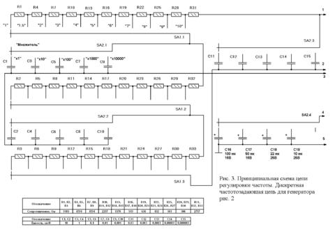

mvv Опубликовано 30 Апреля, 2015 в 06:12 Жалоба Поделиться Опубликовано 30 Апреля, 2015 в 06:12 В своей лаборатории я также использую генератор Е. Невструева (Невструев Е. Генератор сигналов ЗЧ. – Радио, 1989, №5, с. 67 – 69). Ультранизкие искажения проще получить в генераторе на фиксированную частоту. Такие схемы были представлены выше. Трудность получения колебаний с малыми искажениями формы заключается в том, что сам генератор является нелинейной системой, в которой для обеспечения колебаний необходим усилитель с присущими ему искажениями. Одним из эффективных путей решения задачи построения RC-генераторов с малыми нелинейными искажениями является использование высокодобротного избирательного усилителя (режекторной цепи) и разнесение контуров генерирования колебаний и регулировки амплитуды [1]. В качестве режекторной цепи целесообразно применять схемы, изображенные на рис. 1. Для этих цепей чувствительность коэффициента передачи на частоте квазирезонанса к относительному изменению параметров элементов (при перестройке частоты, температурном изменении или старении) минимальна. Если для перестройки частоты используется строенный переменный резистор (рис. 1а), то разброс его сопротивлений будет влиять в десять раз меньше, чем в схеме Вина или двойного Т-моста. Отметим также, что режекторная цепь, изображенная на рис. 1а применена в одном из лучших отечественных генераторов Г3-118 [2]. Схему, изображенную на рис. 1б можно использовать при перестройке частоты конденсатором переменной емкости. Принципиальная схема генератора с малым коэффициентом гармоник изображена на рис. 2 и 3 [3], ее основой послужила схема генератора Г3-118. Генератор состоит из дифференциального усилителя ДУ с двумя цепями отрицательной обратной связи и регулируемой частотнонезависимой положительной обратной связи. Одна из цепей R частотнонезависимая, другая содержащая активный режекторный фильтр АРФ, является частотозадающей RC – цепью. На частоте режекции, определяемой соотношением fг=sqrt(3)/(2пsqrt(RC)), где R и C – элементы частотозадающей цепи, рис. 1 коэффициент передачи цепи, содержащей АРФ, стремится к нулю. В этом случае ДУ остается охваченным положительной и отрицательной частотонезависимыми обратными связями, коэффициенты передачи которых обеспечивают генерирование схемой синусоидального сигнала с частотой fг режекции АРФ. На других частотах, отличных от частоты режекции, глубина отрицательной обратной связи возрастает и тем самым обеспечивает эффективное подавление в выходном сигнале генератора высших гармонических составляющих. В отличие от рассмотренных ранее, в данной схеме уровень пульсаций напряжения управления сопротивлением полевого транзистора VT1 практически не связан с коэффициентом «петлевого» усиления. Это позволяет обеспечить малый уровень «модуляционных» искажений при максимальной стабильности выходного напряжения генератора. При использовании дискретной частотозадающей цепи схема, показанная на рис. 2, 3 имеет следующие характеристики: Диапазон частот 1 Гц – 100 кГц. Выходное напряжение 10 мВ – 10 В. Коэффициент гармоник менее 0,002% в диапазоне частот 100 Гц до 50 кГц и менее 0,005% в остальном диапазоне частот. Нестабильность выходного напряжения менее 0,01%. 1. Рыбин Ю.К., Литвак Э.С. Стабилизированный RC-генератор гармонических колебаний с малыми искажениями. // Известия вузов. Серия «Приборостроение», 1980, №11, с. 57-60. 2. Генератор сигналов низкочастотный Г3-118. Техническое описание и инструкция по эксплуатации, 1988. 3. Мосягин В. Генераторы звуковой частоты // Избранные конструкции и схемы. Решения для дома и офиса / Гриф А.Я. (автор – составитель, серия «СОЛОН – радиолюбителям», выпуск 27). – М.: СОЛОН - Пресс, 2005. – 200 с. (с. 116 – 136). Ссылка на комментарий Поделиться на другие сайты Поделиться
Гость avals Опубликовано 30 Апреля, 2015 в 18:40 Жалоба Поделиться Опубликовано 30 Апреля, 2015 в 18:40 Прямо научное исследование! Даже с библиографией! Я не стал упоминать этот генератор по двум причинам - относительная сложность схемы и, главное - дискретность перестройки частоты, обусловленная необходимостью согласованно изменять три регулировочных элемента, к тому же, находящиеся в строгом соотношении. Повторение подобной конструкции в домашних условиях вряд ли целесообразно. Хотя генератор, безусловно, хорош. Наличие такого прецизионного источника дома не столь необходимо. Сверхнизкие КНИ можно мерять по Лукину или воспользовавшись векторным индикатором НИ Акулиничева, описаным в Радио, 1977, № 6, с. 42 и 1983, № 10, с.42. Последнее решение хорошо тем, что не привязано к конкретной частоте измерения и позволяет использовать генераторы с несложно достижимым КНИ в 0,02 - 0,05%. Кроме того, в наш дом пришла цифра 192 кГц / 24 бита. К примеру, моя ESI Juli@ в этом режиме обеспечивает уровень шума, -105.1 дБА и гармонические искажения 0.0008% при работе "сама на себя". Этого более чем достаточно для большинства "домашних" измерений. Впрочем, я немного отклонился от темы. Информация Владимира очень интересна, как минимум с познавательной точки зрения. И как знать - может кто то решиться воплотить это в "железе". Вопрос с плавностью перестройки частоты можно решить, применив строенный КПЕ от радиоприёмника по схеме рис.1 б. Правда, надо будет позаботиться о его тщательной экранировке, чтобы не нахвататься наводок. Ссылка на комментарий Поделиться на другие сайты Поделиться

mvv Опубликовано 1 Мая, 2015 в 04:38 Жалоба Поделиться Опубликовано 1 Мая, 2015 в 04:38 Повторение подобной конструкции в домашних условиях вряд ли целесообразно. Не слушайте! Отнеситесь как к шутке Михаила Жванецкого о том, что если не интересует результат, можно ничего и не делать! Пост #21 полностью соответствует заданному вопросу: «По какой схеме можно собрать генератор звуковой частоты с низкими искажениями на доступной элементной базе?» Генератор у меня в лаборатории более 10 лет, собран также несколькими студентами (понятно, что теперь уже бывшими). При подборе элементов частотозадающей цепи налаживание не сложнее генератора с мостом Вина. Кстати, в моем экземпляре генератора реализована также и отключаемая плавная регулировка частоты в небольших пределах с помощью одного резистора. Кто действительно заинтересуется конструкцией, пишите в личку. Рекомендую ознакомиться с литературой [3] поста #21, в ней приведен по сути дела отличный учебный материал по проектированию генераторов звуковой частоты на операционных усилителях. Ссылка на комментарий Поделиться на другие сайты Поделиться
