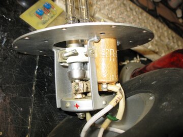

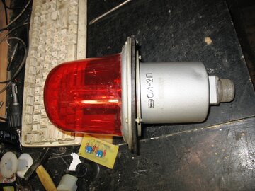

TANk Опубликовано 14 Апреля, 2015 в 06:08 Жалоба Поделиться Опубликовано 14 Апреля, 2015 в 06:08 Вот так выглядит заводской фонарь для ИФК-2000. Этакий светодиод - переросток. Рекомендую обратить внимание на размеры импульсного поджигающего трансформатора. Не катушка зажигания, но недалеко от нее по размерам. Дырка на лампе тоже есть. Видимо это не дырка, а технологическое отверстие. Ссылка на комментарий Поделиться на другие сайты Поделиться
