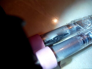

seregaKP Опубликовано 12 Апреля, 2015 в 16:09 Автор Жалоба Поделиться Опубликовано 12 Апреля, 2015 в 16:09 Вот и я о том... Там дырка. Вот только может герметизация там где электроды.... А эта дырка ничего страшного? Ссылка на комментарий Поделиться на другие сайты Поделиться
Chugunov Опубликовано 12 Апреля, 2015 в 16:37 Жалоба Поделиться Опубликовано 12 Апреля, 2015 в 16:37 Я не вижу как следует "дырку" на фото. Но в лампе должен светиться ксенон (или что-то подобное), воздух светиться не будет. И если вакуум геметичность наушена, то... :smile: Ссылка на комментарий Поделиться на другие сайты Поделиться
seregaKP Опубликовано 12 Апреля, 2015 в 16:49 Автор Жалоба Поделиться Опубликовано 12 Апреля, 2015 в 16:49 Это я все понимаю. Там на обоих концах прчти одинаковые отверстия, причем видно что это не просто разбито, а заводской непропай стекла. Попробовал дуть в них(думал если отв с обоих концов) вдруг продуваться будет, но нет не выходит, не дуется, т.е возможно все таки герметичность обеспечивается в местах головок электродов. Завтра конечно попробую поменять на всякий случай, но если не поменяют то выхода нет кроме как пробовать подключать. Проверить подругому вроде не реально. Ссылка на комментарий Поделиться на другие сайты Поделиться
seregaKP Опубликовано 12 Апреля, 2015 в 17:04 Автор Жалоба Поделиться Опубликовано 12 Апреля, 2015 в 17:04 Вот еще пара фото может видно будет. Добавлено после раздумий: Кстати в паспорте стоит напряжение зажигания 250В, а не 600. Ссылка на комментарий Поделиться на другие сайты Поделиться
Chugunov Опубликовано 12 Апреля, 2015 в 18:09 Жалоба Поделиться Опубликовано 12 Апреля, 2015 в 18:09 Кстати в паспорте стоит напряжение зажигания 250В, а не 600. Ничего по фото сказать не могу, но раз в паспоте 250В (лучше бы пимвести фото паспота - мало ли к чему 250 относится...), значит побуйте поставить вместо ИФК-120. Не спешите менять - оказывается вы их купили, значит навядли битые. Паять не посто и не нужно, попобуйте найти зажим для толстых выводов. Поглядите на лампу если даже нет вспышки - должна быть видна слабая искра от поджигания. Не забывйте о ТБезопасности!!! Если лампа битая, края должны быть неовными и остыми, а не заплавленными. Ссылка на комментарий Поделиться на другие сайты Поделиться

andrew_spb Опубликовано 13 Апреля, 2015 в 05:20 Жалоба Поделиться Опубликовано 13 Апреля, 2015 в 05:20 А из 6 ламп не было с отверстиями в колбах??? Смотрю на ваше фото и берут меня сомнения - не должно быть таких свищей в стекле нормальной колбы. ИМХО, брак это. Похоэе надо брать нормальную, китайскую... Ссылка на комментарий Поделиться на другие сайты Поделиться
