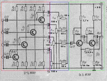

andrew_spb Опубликовано 23 Марта, 2015 в 13:24 Жалоба Поделиться Опубликовано 23 Марта, 2015 в 13:24 Не очень. Будет взаимовлияние регуляторов. Кстати, тембра лучше иметь три, а для микрофонного канала - так и 4 не вредно. Возьмите книгу Гинзбурга Микшеры. Прекрасно все описано. Тем более вам симметричных линий пока не надо. Модульная структура для микшера - наше все... и на выходной коммутацией тоже стоит подумать. Сигнал на УМ и сигнал на запись - далеко не всегда одинаковы. А как начнете с ушами играть? И все это через микшер идет... Ссылка на комментарий Поделиться на другие сайты Поделиться

Гость _Victor Опубликовано 23 Марта, 2015 в 14:31 Жалоба Поделиться Опубликовано 23 Марта, 2015 в 14:31 Максим, в вашей схеме на каждый входной канал должен быть свой транзистор (буферный). Вот ещё нашёл ради вас. (радио №6, 2013 г.) Ссылка на комментарий Поделиться на другие сайты Поделиться

Гость maximviktor_86 Опубликовано 23 Марта, 2015 в 16:09 Жалоба Поделиться Опубликовано 23 Марта, 2015 в 16:09 rubenlukin сказал: maximviktor_86, а конкретно что вы собираетесь включать в этот микшер, и что за усилитель и акустика?два микрофона и бас. всё без ди боксов и предов Ссылка на комментарий Поделиться на другие сайты Поделиться
Гость maximviktor_86 Опубликовано 23 Марта, 2015 в 16:27 Жалоба Поделиться Опубликовано 23 Марта, 2015 в 16:27 chugunov сказал: Виктор!Вы можете извлечь из своих запасов 1001-ый вариант, толку от этого будет мало, увы. Максим имеет очень слабое понятие о том что ему надо и что он может сделать. Без этого будут убогие "каляки" (не надо обижаться). Товарищ не хочет ничего слышать и ни в чем разобраться. Результат предсказуем, это уже видно хотя бы по "батарейке 3 вольта". А Рубен эквалайзер предлагает сделать :smile: Каждый предлагает решение по своим силам и возможностям, а не Максима. Максим! Забудьте о своём упрямстве. Если хотите что-то сделать, а не просто купить, слушайте, отвечайте и учитесь. Только тогда что-то может получиться. Я имею полное представление о том. что я хочу, так как видел такие собственными глазами, я читаю, слушаю и прислушиваюсь и хочу понять, не надо за меня решать. И результат будет убогим если такие советники как Вы будут подсказывать, и не батарейка, а батарея, как написано в журнале. опубликованном в 1972 году. Это не упрямство. я слушаю. отвечаю и учусь(еще раз повторюсь). Все выше предложенные варианты, мне не совсем подходят, мне нужен микшер на четыре входа (моно) для подключения музыкальных инструментов и микрофонов. каждый вход чтоб имел громкость, ручку НЧ и ручку ВЧ и выход (ну можно на два канала, если вдруг усилитель поменяется). Я предложил, что смог, я не мастак в строении схем, но повторить смогу, на микросхемах не могу в виду их отсутствия. Прошу всего лишь либо меня поправить, либо нарисовать то что мне подойдет. Ссылка на комментарий Поделиться на другие сайты Поделиться

Гость maximviktor_86 Опубликовано 23 Марта, 2015 в 17:59 Жалоба Поделиться Опубликовано 23 Марта, 2015 в 17:59 rubenlukin сказал: chugunov, специально трижды прокрутил ветку, увидел ровно 1 (один) свой пост, содержащий вопросы, и ни одного своего предложения, тем более эквалайзера. maximviktor_86, вы ответили на мой вопрос лишь частично. Вам понравится, если такое же отношение будет к вашим вопросам? усилитель двух канальный, два по сто. но один канал сгорел. тобиш сто ватт. 8 ом, две колонки по 75 ватт 8 ом, втыкать надо пока бас гитару и два микрофона. Ссылка на комментарий Поделиться на другие сайты Поделиться
Гость _Victor Опубликовано 23 Марта, 2015 в 18:09 Жалоба Поделиться Опубликовано 23 Марта, 2015 в 18:09 maximviktor_86! Что то мне не нравится ваша конфигурация. Вокал и бас через микс в усилок с колонкой. Что это будет за звук, стиль? :smile: Канал один сгорел (100 w) , а колонка нет (75 w). :smile: Ссылка на комментарий Поделиться на другие сайты Поделиться
Гость maximviktor_86 Опубликовано 23 Марта, 2015 в 18:16 Жалоба Поделиться Опубликовано 23 Марта, 2015 в 18:16 _Victor сказал: maximviktor_86! Что то мне не нравится ваша конфигурация. Вокал и бас через микс в усилок с колонкой. Что это будет за звук, стиль? :smile: Канал один сгорел (100 w) , а колонка нет (75 w). :smile: канал сгорел до того, как это всё играло в купе, стиль просто роцк. акустические барабашки. гитара отдельно через комбик. Музыцируем чисто для себя и души, собрали всё, что имеется, особо тратиться не хотим, ну типа раздельные комбари на каждый инструмент. крутые микрофоны, позолоченые штекера. Ссылка на комментарий Поделиться на другие сайты Поделиться
