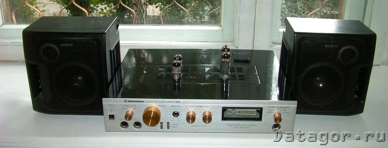

Yamazaki Опубликовано 16 Января, 2015 в 19:51 Жалоба Поделиться Опубликовано 16 Января, 2015 в 19:51 такое уже делали: https://datagor.ru/amplifiers/tubes/2632-la...diotehnika.html красиво получилось? Ссылка на комментарий Поделиться на другие сайты Поделиться
Гость avals Опубликовано 16 Января, 2015 в 20:12 Жалоба Поделиться Опубликовано 16 Января, 2015 в 20:12 такое уже делали Не совсем такое. Если помните, мысль была Построить хороший ламповый усилитель в красивом промышленном узнаваемом корпусе, не нарушая его дизайна Этот вариант построен на корпусе, а не в корпусе. Да и дизайн немного изменён. Корпус вполне позволяет поместить внутрь качественный двухтакт. А шасси, уже разбитое на отсеки, только помогает делу. красиво получилось? На любителя. Мне лично, не очень импонирует "золото" в оформлении. Да и шпон предпочёл бы реставрировать, а не красить. Ссылка на комментарий Поделиться на другие сайты Поделиться
