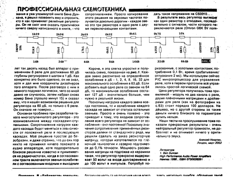

Wal Опубликовано 16 Декабря, 2014 в 18:51 Автор Жалоба Поделиться Опубликовано 16 Декабря, 2014 в 18:51 (изменено) А в чем особенность регулятора Никитина кроме того что он на релюшках ? (в двух словах) Ну, если в двух словах... 1. нет тресков и шорохов при регулировании громкости. Так как нет подвижных элементов, то ничего не стирается со временем. 2. качество определяется в основном качеством применённых реле. 3. практически отсутствует рассогласование в каналах (хоть в стерео-варианте, хоть в 6-канальном) 4. по цене, пожалуй, получится не дороже ALPSa, а то и дешевле, и лучше. 5. управлять громкостью можно валкодером, кнопками, пультом ДУ. Вот сейчас пытаюсь копеечный резюк для этого приспособить. 6. высокая точность регулировки (шаг 1 дБ). Добавляя или убирая звенья, меняем шаг регулировки и её глубину. 7. удобно согласовывается с нагрузкой, можно рассчитать под любые сопротивления. Что ещё я забыл? Изменено 16 Декабря, 2014 в 18:53 пользователем wal Ссылка на комментарий Поделиться на другие сайты Поделиться
Sergiy_83 Опубликовано 16 Декабря, 2014 в 20:11 Жалоба Поделиться Опубликовано 16 Декабря, 2014 в 20:11 (изменено) Понятно. Наверное КР1107ПВ1 вам подойдет. А я руками и ногами за микроконтроллер, ведь на нем параллельно можно сделать индикацию уровня громкости, в децибелах например, и слишком просто для него не будет. Добавлено после раздумий: А вот еще AD9280 Изменено 16 Декабря, 2014 в 20:01 пользователем Sergiy_83 Ссылка на комментарий Поделиться на другие сайты Поделиться
Wal Опубликовано 17 Декабря, 2014 в 05:14 Автор Жалоба Поделиться Опубликовано 17 Декабря, 2014 в 05:14 Понятно. Наверное КР1107ПВ1 вам подойдет. А я руками и ногами за микроконтроллер, ведь на нем параллельно можно сделать индикацию уровня громкости, в децибелах например, и слишком просто для него не будет. Добавлено после раздумий: А вот еще AD9280 Ну, микроконтроллер - это уже пройденный этап :smile: Он и громкость у меня регулирует и входы коммутирует. Если сделать обычную крутилку на резисторе, то индикация становится необязательной. Об уровне громкости можно судить по положению регулятора. Буду искать AD670. AD9280 тоже интересный вариант, боюсь только цена будет кусаться. КР1107ПВ1 шестнадцатиразрядный - это излишества уже. Наверняка тоже дорогой и труднодоставаемый. Хуже всего, когда имеешь дело с нашими радиодеталями, это полное отсутствие документации. Привыкли всё секретить, мать бы их. Импортными даташитами зачитаться можно, а вот на наши поделки найти документацию квест ещё тот. Видимо наша промышленность (не только радиотехническая) лицом к потребителю ещё не скоро повернётся. Ссылка на комментарий Поделиться на другие сайты Поделиться
